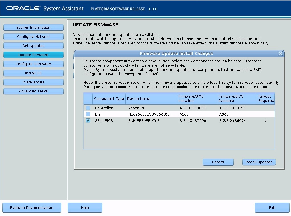

  4. Cliquez sur le bouton View Details.
    La boîte de dialogue Firmware Update Install Changes apparaît.
    image:Cette figure montre l'écran Update Firmware dans Oracle System Assistant.
  5. Sélectionnez les microprogrammes à mettre à jour.
  6. Cliquez sur le bouton Install Updates.
    Pendant le processus de mise à jour, le serveur peut être réinitialisé plusieurs fois. Après chaque réinitialisation, le serveur lance automatiquement Oracle System Assistant et poursuit le processus de mise à jour.
    Si la mise à jour des microprogrammes inclut des mises à jour d'Oracle ILOM, les sessions de console distante seront déconnectées au cours du processus de mise à jour.
    Oracle System Assistant affiche un message une fois toutes les mises à jour installées.
