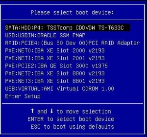

  4. Boot 메뉴로 이동합니다.
  5. Boot 메뉴에서 Oracle System Assistant 설치 미디어를 부트 장치로 지정합니다.
    • 복구 DVD를 레코딩하고 DVD를 연결된 DVD 드라이브에 놓은 경우 Please Select Boot Device 메뉴에서와 같이 SATA:HDD:P4:TSSTcorp CDDVDW TS-T633C를 선택한 다음 Enter 키를 누릅니다.
    • Oracle ILOM Remote System Console Plus 응용 프로그램을 사용하여 재지정된 DVD 또는 ISO 이미지로 서버에서 복구 이미지를 사용하도록 선택한 경우 Please Select Boot Device 메뉴에서와 같이 USB:VIRTUAL:AMI Virtual CDROM 1.00을 선택한 다음 Enter 키를 누릅니다.
    image:이 그림은 Please Select Boot Device 메뉴를 보여줍니다.
    주 -  Please Select Boot Device 메뉴에 나열된 항목은 시스템이 Legacy BIOS 부트 모드 또는 UEFI 부트 모드로 부트되었는지 여부에 따라 다를 수 있습니다.

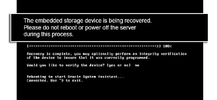

    메시지가 나타나고 복구 프로세스를 계속할지 물어봅니다.
  6. 계속 하려면 yes를 입력한 다음 Enter 키를 누릅니다.
    복구 프로세스 진행률을 나타내는 다음 메시지가 나타납니다. 복구 프로세스를 중단하지 마십시오.
    image:진행 중인 복구를 보여주는 화면 캡처입니다.
    복구 프로세스가 끝나면 USB 드라이브에 있는 파일의 무결성을 확인할 수 있습니다.
    image:확인 프로세스가 끝났음을 보여주는 화면 캡처입니다.

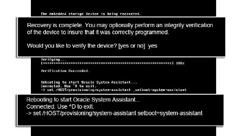

  7. 확인 프롬프트에서 다음 중 하나를 수행합니다.
    • USB 드라이브 확인을 건너뛰려면 no를 입력한 다음 Enter 키를 누릅니다.
      서버가 Oracle System Assistant로 부트됩니다.
    • USB 드라이브를 확인하려면 yes를 입력한 다음 Enter 키를 누릅니다.
      확인 프로세스가 시작됩니다. 프로세스가 끝나면 서버가 Oracle System Assistant로 부트됩니다.
