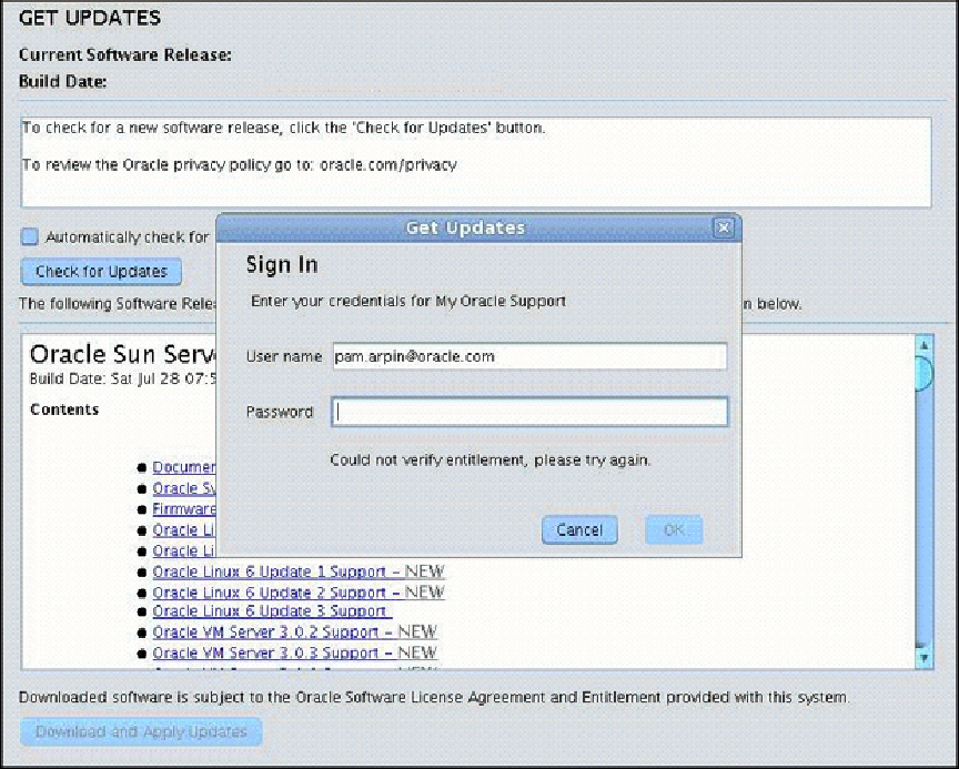

플랫폼 소프트웨어 릴리스 업데이트를 다운로드하기 전에 Oracle System Assistant는 서버가 MOS(My Oracle Support)에서 다운로드할 자격이 있는지 확인합니다. 업데이트된 파일을 다운로드하려면 서버 일련 번호가 유효한 MOS CSI(Customer Support Identifier)와 연관되어 있어야 합니다. 연관된 CSI가 없을 경우 Get Updates Sign In 화면에서 업데이트 프로세스가 정지됩니다.
image:Get Updates 화면 그림입니다.

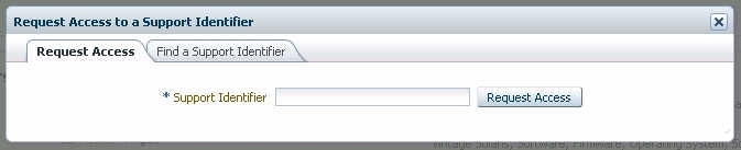

  5. Support Identifiers(고객 번호) 창에서 Request Access(액세스 요청) 버튼을 누릅니다.
    Request Access to a Support Identifier(고객 번호에 대한 액세스 요청) 창이 나타납니다.
  6. 다음 중 하나를 수행합니다.
    • CSI가 있으면 Request Access(액세스 요청) 탭의 Support Identifier(고객 번호) 필드에 입력하고 Request Access(액세스 요청)를 누릅니다.
      image:Find a Support Identifier(고객 번호 찾기) 창의 스크린샷입니다.
      승인이 필요할 수도 있지만 액세스 권한이 부여된 다음에는 CSI와 연관된 모든 서버에서 Oracle System Assistant Get Updates 기능이 사용으로 설정됩니다.
