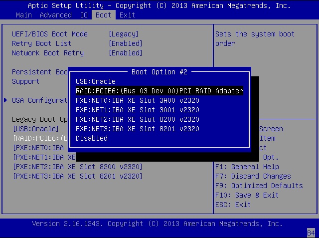

    Boot Option Priority 목록은 현재 부트 순서를 위에서 아래로 보여줍니다. 예를 들어 목록의 첫번째 장치는 첫번째 부트 옵션을 나타냅니다.
  3. Boot Option Priority 목록에서 수정하려는 부트 옵션 슬롯의 장치를 선택합니다.
    예를 들어 두번째 슬롯으로 장치를 이동하려면 목록에서 두번째 항목을 선택합니다.
    Boot Option 대화 상자가 나타납니다.
    image:부트 순서가 선택된 BIOS Setup Boot Utility 화면 그림입니다.
  4. Boot Option 대화 상자에서 선택된 슬롯으로 이동할 장치를 선택합니다.
    선택한 장치가 표시된 슬롯으로 이동하고 변경 사항이 적용되도록 BIOS가 나머지 장치의 순서를 바꿉니다.
