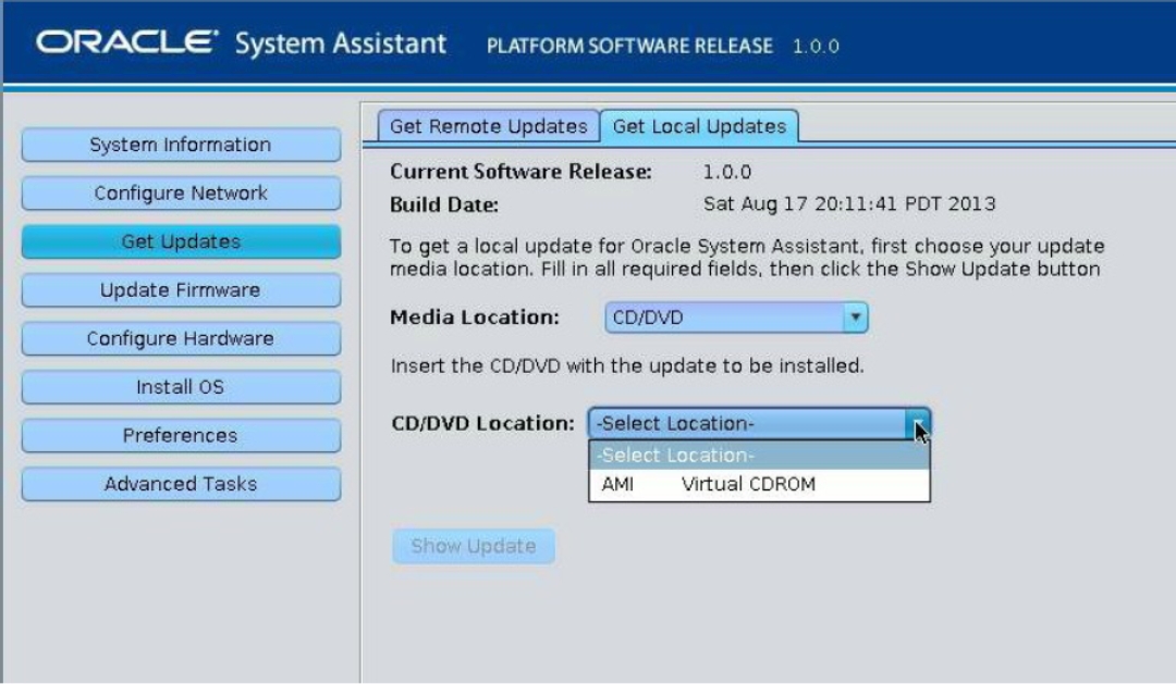

  4. Get Local Updates 탭을 선택한 경우 다음 단계를 수행합니다.
    주 -  네트워크에 연결되지 않은 서버에서 Oracle System Assistant를 대체하려면 이 방법을 사용하십시오.
    1. Get Local Updates 화면에서 드롭다운 목록을 사용하여 업데이터 ISO 파일로 이동합니다.
      image:CD/DVD가 선택된 OSA 로컬 매체 화면의 그림입니다.
    2. Show Update 버튼을 누릅니다.
      브라우저가 나타납니다.
    3. 브라우저에서 설치하려는 업데이트를 선택한 다음 Get Updates를 누릅니다.
