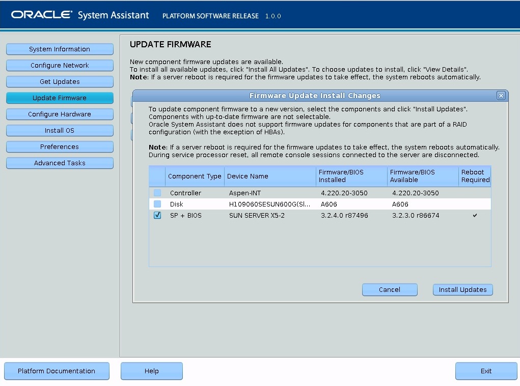

  4. View Details 버튼을 누릅니다.
    Firmware Update Install Changes 대화 상자가 나타납니다.
    image:이 그림은 Oracle System Assistant의 Update Firmware 화면을 보여줍니다.
  5. 업데이트하려는 펌웨어 구성 요소를 선택합니다.
  6. Install Updates 버튼을 누릅니다.
