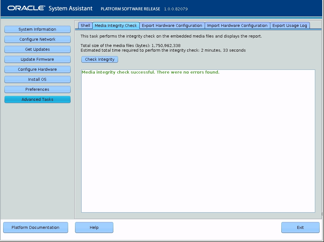

  2. 탐색 창에서 Advanced Tasks를 누른 다음 Media Integrity Check 탭을 누릅니다.
    Media Integrity Check 화면이 나타납니다.
    image:OSA 매체 무결성 검사 화면의 그림입니다(오류 없이 통과됨).
  3. Check Integrity 버튼을 누릅니다.
    시스템에서 Oracle System Assistant USB 장치를 테스트하고 보고서를 생성합니다. 테스트에서는 예상 실행 시간을 제공합니다. 언제든지 테스트를 취소할 수 있습니다.
