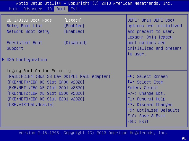

Oracle System Assistant 사용 또는 사용 안함으로 설정(BIOS)
Oracle System Assistant를 사용 또는 사용 안함으로 설정하려면 BIOS Setup Utility Boot 메뉴의 Oracle System Assistant Configuration 설정을 사용하십시오. Oracle System Assistant가 사용 안함으로 설정되면 Oracle System Assistant를 부트할 수 없으며 호스트 운영 체제 에서 Oracle System Assistant USB 드라이브에 있는 파일에 액세스할 수 없게 됩니다. 보안상 이 유틸리티를 사용 안함으로 설정하는 것이 좋을 수도 있습니다.

  2. Boot 메뉴로 이동합니다.
    image:이 그림은 Oracle System Assistant를 사용으로 설정하기 위한 BIOS Boot 화면을 보여줍니다.
  3. Boot 메뉴에서 OSA Configuration을 선택합니다.
  4. OSA Internal Support 등록 정보를 선택한 다음 Enabled 또는 Disabled를 선택합니다.
  5. F10 기능 키를 눌러 변경 사항을 저장하고 BIOS Setup Utility를 종료합니다.
