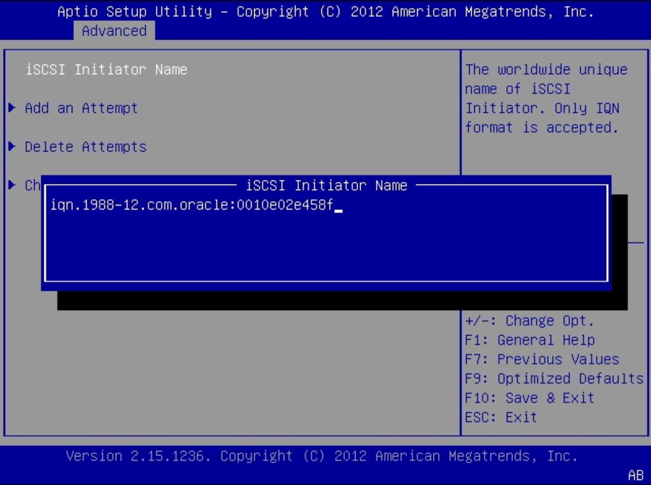

  4. iSCSI 개시자 이름을 선택한 다음 IQN(iSCSI Qualified Name) 형식(예: iqn.1988-12.com.oracle:0010e02e458f)으로 iSCSI 개시자 이름을 지정합니다.
    image:이 그림은 UEFI Driver Control 메뉴 iSCSI NIC 포트 iSCSI 개시자 이름 화면을 보여줍니다.

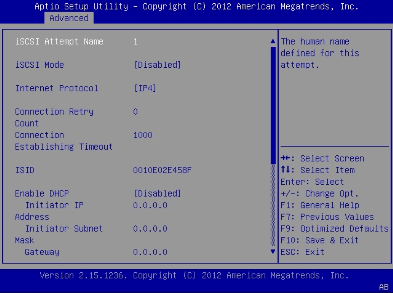

  5. Add an Attempt를 선택합니다.
  6. iSCSI 가상 드라이브에 연결하려면 iSCSI 서버에 구성된 네트워크 어댑터 MAC 주소(예: 0010e02e458f)를 선택합니다.
    Port Configuration 화면이 나타납니다.
    image:이 그림은 UEFI Driver Control 메뉴 iSCSI 입력 시도 화면을 보여줍니다.
  7. Port Configuration 화면에서 다음 단계를 수행합니다.
    1. iSCSI Mode 등록 정보를 Enabled로 설정합니다.
    2. Internet Protocol 등록 정보를 IPv4로 설정합니다.
    3. Connection Retry Count 등록 정보를 1로 설정합니다.
    4. Enable DHCP 등록 정보를 Enabled 또는 Disabled로 설정하여 iSCSI 개시자의 주소 지정 방법을 지정합니다.
    5. Enable DHCP 등록 정보를 Disabled로 설정할 경우 개시자 IP 주소, 개시자 서브넷 마스크 및 게이트웨이를 지정합니다.
      주 -  동일한 서브넷을 사용하십시오.
    6. Get Target Info Via DHCP 등록 정보를 Enabled 또는 Disabled로 설정하여 iSCSI 대상의 주소 지정 방법을 지정합니다.
    7. Get Target Info Via DHCP 등록 정보를 Disabled로 설정할 경우 대상 IP 주소, 대상 포트 및 부트 LUN을 지정합니다.
      주 -  iSCSI가 네트워크 포트에서 사용으로 설정되면 PXE는 해당 포트에 대해 사용 안함으로 설정됩니다.
    8. IQN(iSCSI Qualified Name) 형식(예: iqn.1988-12.com.oracle:X5-2-target)으로 대상 이름을 지정합니다.
    9. Authentication Type 등록 정보를 CHAP 또는 None으로 설정합니다.
      CHAP는 Challenge-Handshake Authentication Protocol의 약어입니다.
    10. Save Changes를 선택합니다.
