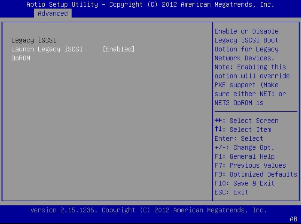

  2. Advanced 메뉴로 이동한 다음 Legacy iSCSI를 선택합니다.
    Launch Legacy iSCSI OpROM 화면이 나타납니다.
    image:Launch Legacy iSCSI 창 그림입니다.
  3. Launch Legacy iSCSI OpROM을 선택한 다음 Enable을 선택합니다.
  4. F10 기능 키를 눌러 변경 사항을 저장하고 BIOS Setup Utility를 종료합니다.

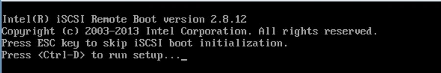

  5. 다음 메시지가 나타나면 Ctrl+D를 여러 번 눌러 iSCSI 옵션 ROM에 액세스합니다.
    image:Ctrl+D를 누른 후에 나타나는 메시지입니다.

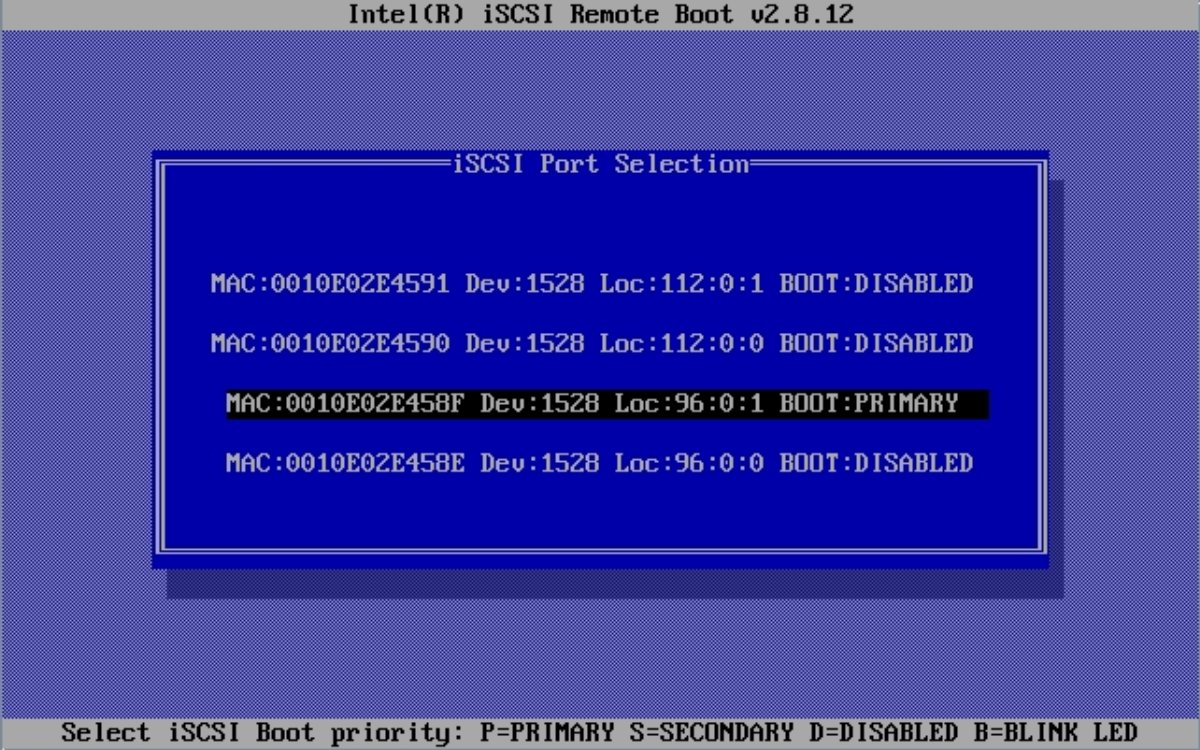

    iSCSI Port Selection 화면이 나타납니다.
    image:iSCSI Port Selection 화면 그림입니다.
  6. iSCSI 서버에 구성된 네트워크 어댑터 MAC 주소를 강조 표시하고 P를 입력하여 해당 상태를 Boot:PRIMARY로 변경합니다.
  7. 네트워크 어댑터 MAC 주소를 선택합니다.

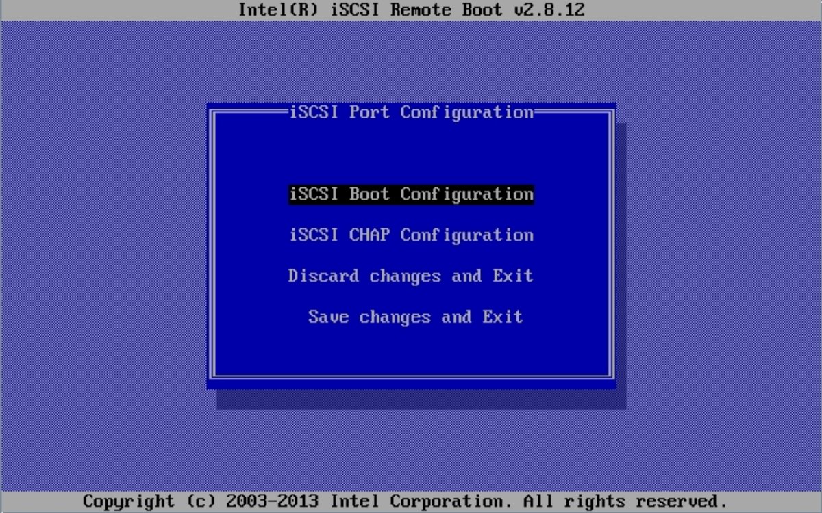

    iSCSI Port Configuration 화면이 나타납니다.
    image:이 그림은 iSCSI Port Configuration 화면을 보여줍니다.

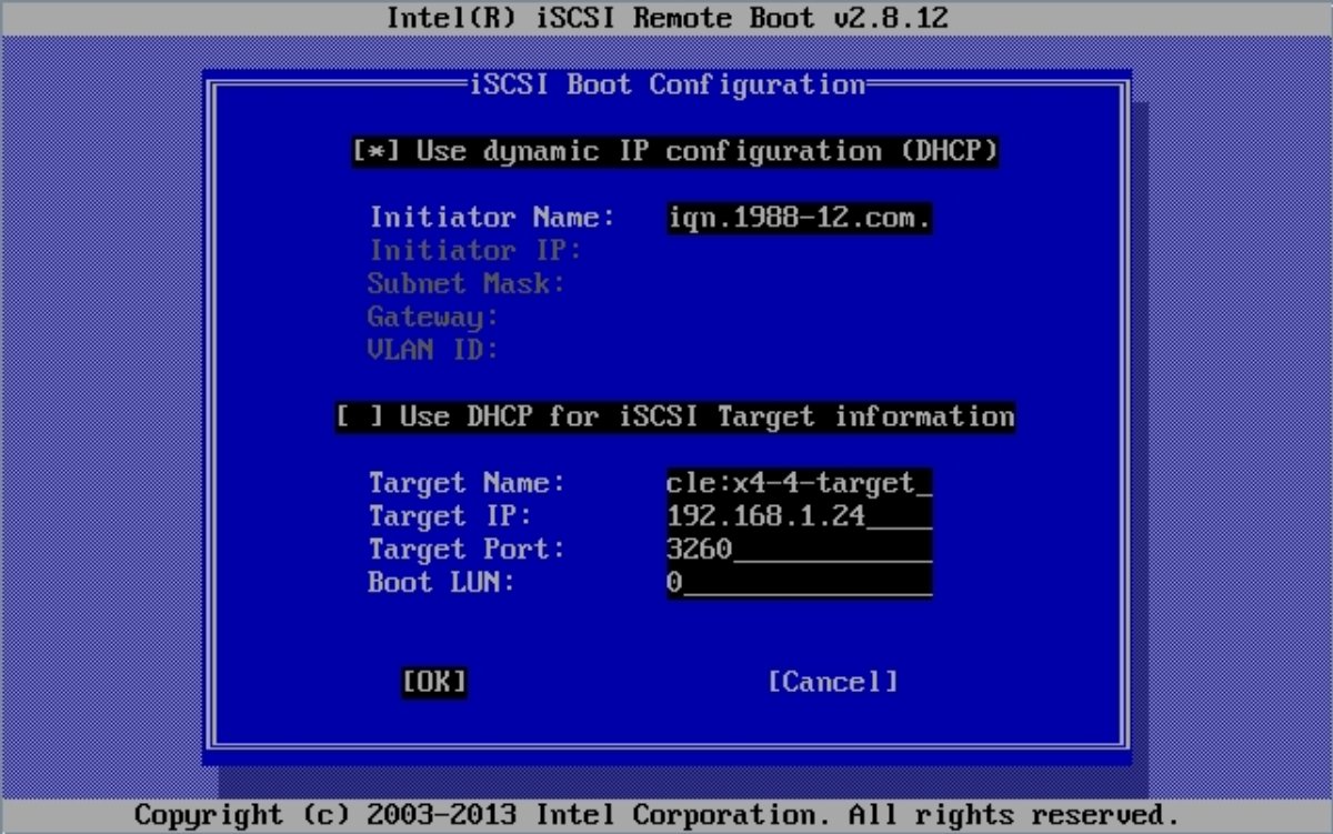

  8. iSCSI Boot Configuration을 선택합니다.
    iSCSI Boot Configuration 화면이 나타납니다.
    image:iSCSI Boot Configuration 창 그림입니다.
  9. iSCSI Boot Configuration 화면에서 다음 단계를 수행합니다.
    1. iSCSI 개시자에 대한 Use Dynamic IP Configuration 등록 정보를 선택 또는 선택 해제합니다.
    2. IQN(iSCSI Qualified Name) 형식(예: iqn.1988-12.com.oracle:0010e02e458f)으로 개시자 이름을 지정합니다.
    3. Use Dynamic IP Configuration 등록 정보를 선택 해제한 경우 iSCSI 개시자 IP 주소, 서브넷 마스크, 게이트웨이 및 VLAN ID를 지정합니다.
    4. Use DHCP for iSCSI Target Information 등록 정보를 선택 또는 선택 해제합니다.
    5. IQN(iSCSI Qualified Name) 형식(예: iqn.1988-12.com.oracle:X5-2-target)으로 대상 이름을 지정합니다.
    6. Use DCHP for iSCSI Target Information 등록 정보를 선택 해제한 경우 대상 IP, 대상 포트 및 부트 LUN을 지정합니다.
    7. OK를 선택합니다.

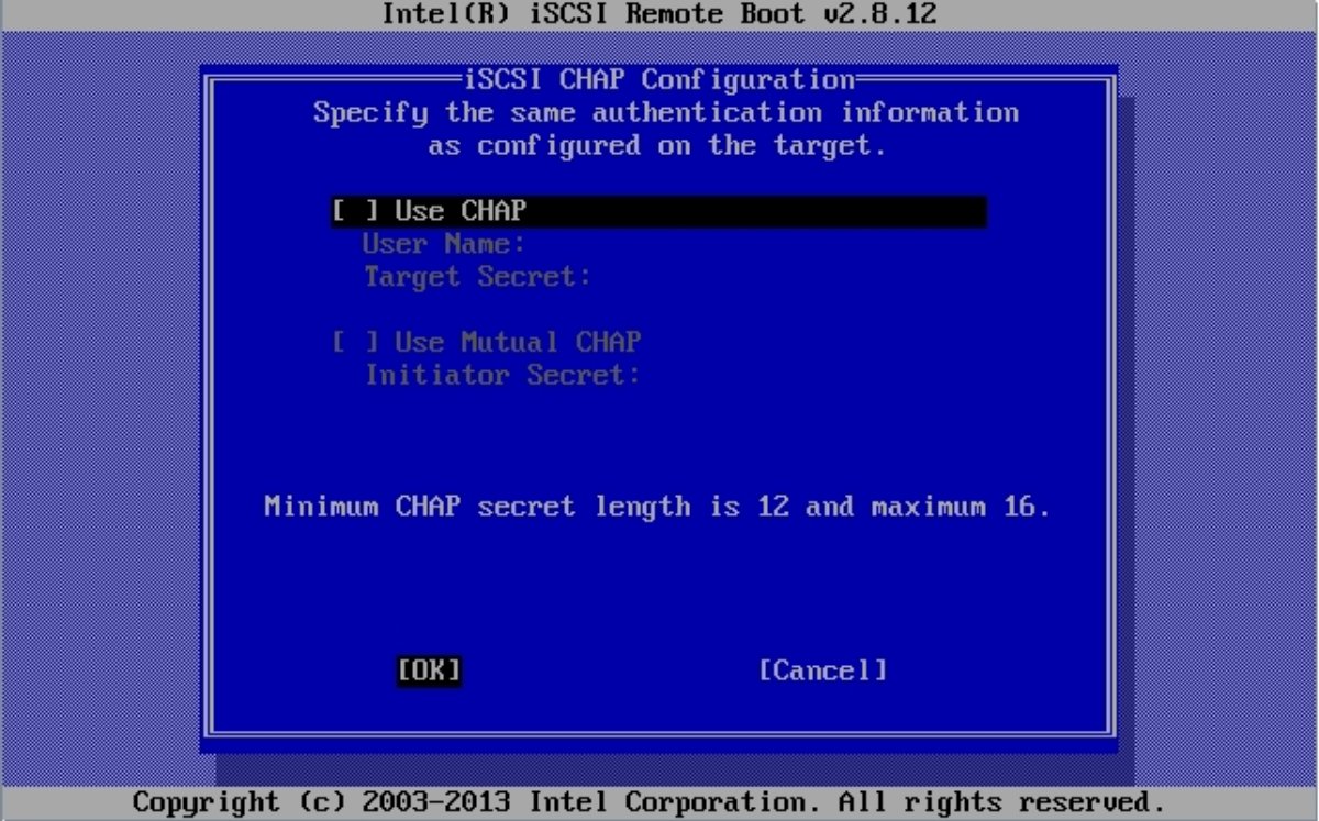

  10. iSCSI CHAP Configuration을 선택합니다.
    iSCSI CHAP Configuration 화면이 나타납니다.
    image:iSCSI CHAP Configuraton 창 그림입니다.
  11. CHAP(Challenge-Handshake Authentication Protocol)를 구성하려면 iSCSI CHAP Configuration 화면에서 다음 단계를 수행합니다.
    1. CHAP 옵션 중 하나를 선택합니다.
    2. 선택한 CHAP 옵션에 필요한 정보를 지정합니다.
    3. OK를 선택합니다.
      iSCSI Port Configuration 화면이 다시 나타납니다.
