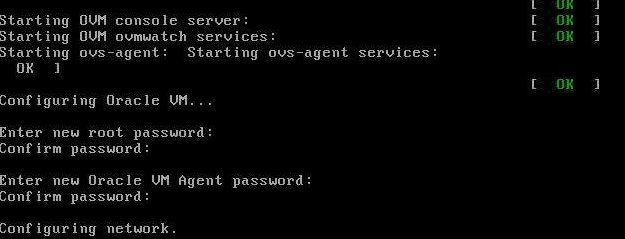

    Le processus de configuration se poursuivant, l'écran suivant s'affiche :
    image:Image représentant l'écran de configuration du nouveau mot de passe d'Oracle VM.
  6. Faites défiler l'écran puis définissez et confirmez le mot de passe root et le mot de passe Oracle VM Agent.
    Note -  Les invites des mots de passe root et Oracle VM Agent s'affichent uniquement lors de la première initialisation d'Oracle VM Server.

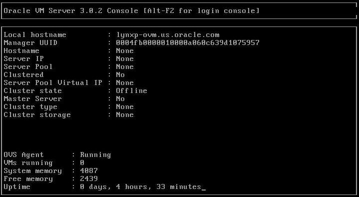

    Lorsque tous les paramètres ont été saisis et enregistrés, le système charge une session Oracle VM Server Console. Par exemple :
    image:Graphique représentant l'écran de session de la console du logiciel Oracle VM Server préinstallé.
    Cette opération achève la configuration du logiciel Oracle VM Server préinstallé pour créer un système d'exploitation virtuel.
