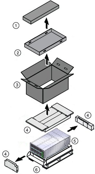

En la siguiente figura, se muestran los componentes del contenedor de envío:
image:Imagen de los componentes del contenedor de envío y del orden de desembalaje
Referencia
Descripción
1
Kit de montaje del rack
2
Bandeja
3
Cuadro
4
Insertos de espuma
5
Servidor
6
Palé

  3. Extraiga el kit de montaje del rack y colóquelo junto con su contenido a un lado.
  4. Extraiga la bandeja y colóquela a un lado.
  5. Levante la caja y apártela del servidor.
  6. Extraiga los insertos de espuma.
    1. Doble la solapa de cartón corrugado hacia abajo para poder quitar el inserto de espuma de la parte frontal.
    2. Extraiga los insertos de las partes frontal y posterior.
  7. Extraiga el envoltorio antiestático del servidor.
  8. Para retirar el servidor del palé, inserte las paletas del elevador en el espacio entre el servidor y el palé.
