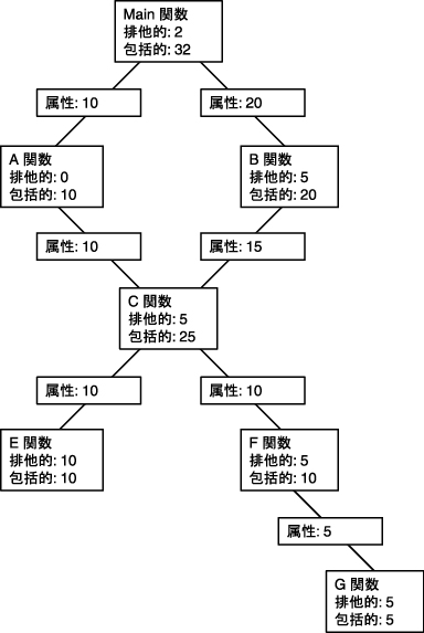

図 1 は、排他的メトリックス、包括的メトリックス、属性メトリックスを完全な呼び出しツリーで表しています。ここでは、中央の関数の関数 C に 注目します。
プログラムの擬似コードは、図のあとに示されています。
図 1 排他的、包括的、属性メトリックを示す呼び出しツリー
Main 関数は関数 A と関数 B を呼び出し、その包括的メトリックのうちの関数 A の 10 単位と関数 B の 20 単位の原因となっています。これらは、Main 関数の呼び出し先の属性メトリックです。その合計 (10+20) に Main 関数の排他的メトリックを加算すると、Main 関数の包括的メトリック (32) に等しくなります。
関数 A は関数 C の呼び出しにすべての時間を使用するため、排他的メトリックは 0 単位です。
関数 C は、関数 A および 関数 B の 2 つの関数によって呼び出され、関数 C の包括的メトリックのうちの関数 A の 10 単位と関数 B の 15 単位の原因になっています。これらは呼び出し元の属性メトリックです。その合計 (10+15) は、関数 C の包括的メトリック (25) に等しくなります。
呼び出し元の属性メトリックは、関数 A と B の包括的メトリックと排他的メトリックの差と等しくなります。これは、関数 A と B は関数 C のみを呼び出すことを意味します。実際、これらの関数がほかの関数を呼び出している場合がありますが、時間が短すぎて、実験に現れることはありません。
関数 C は、関数 E および関数 F の 2 つの関数を呼び出し、関数 C の包括的メトリックのうちの関数 E の 10 単位と関数 F の 10 単位の原因となっています。これらは、呼び出し先の属性メトリックです。その合計 (10+10) に関数 C の排他的メトリック (5) を加算すると、関数 C の包括的メトリック (25) に等しくなります。
呼び出し先の属性メトリックと呼び出し先の包括的メトリックは、関数 E と関数 F に対して同じです。つまり、関数 E と関数 F の両方が関数 C からのみ呼び出されています。排他的メトリックと包括的メトリックは関数 E に対して同じですが、関数 F に対しては異なります。これは、関数 F は別の関数である関数 G を呼び出していますが、関数 E は呼び出していないためです。
