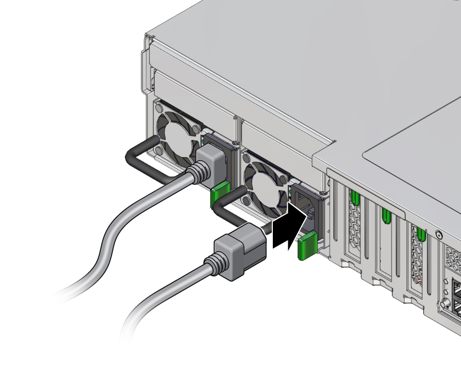

  6. Connectez les cordons d'alimentation aux blocs d'alimentation électriques et à des sources électriques distinctes.
    image:Figure illustrant le branchement des cordons d'alimentation aux alimentations.
    Une fois que les cordons d'alimentation sont connectés, le SP s'initialise et les DEL d'alimentation s'allument. Après quelques minutes, l'invite de connexion du SP s'affiche sur le périphérique terminal. A ce stade, l'hôte n'est pas encore initialisé ou mis sous tension.
