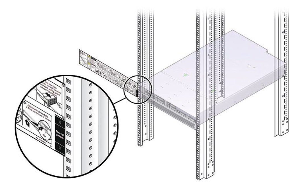

  3. Placez la carte d'installation du montage en rack contre les rails avant.
    Le bord inférieur de la carte correspond au bord inférieur du serveur. Mesurez depuis le bas de la carte d'installation.
    image:Figure représentant la carte d'installation utilisée pour déterminer l'emplacement du montage en rack.
