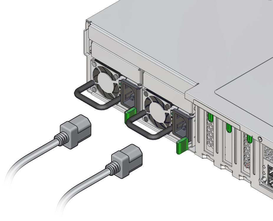

Préparation des cordons d'alimentation
Préparez les cordons d'alimentation en les acheminant de la source d'alimentation secteur au serveur.
Caution
Mise en garde  - Ne raccordez pas de câbles d'alimentation aux alimentations tant que vous n'avez pas connecté le serveur à un terminal série ou à un émulateur de terminal série (PC ou station de travail). Le serveur passe en mode veille et Oracle ILOM sur le SP s'initialise dès qu'un câble d'alimentation est branché à l'alimentation d'une source de courant externe. Les messages système peuvent se perdre après une minute si un terminal ou un émulateur de terminal n'est pas connecté au port SER MGT avant la mise sous tension.
Remarque -  Oracle ILOM signale une erreur si les deux alimentations ne sont pas câblées en même temps, car il s'agira d'une condition de non-redondance. Dans ce cas, ne vous préoccupez pas de cette erreur.
  1. Acheminez les cordons d'alimentation de la source d'alimentation CA vers l'arrière du serveur.
    Ne reliez pas les cordons d'alimentation aux alimentations pour le moment.
    image:Figure illustrant le branchement des cordons d'alimentation aux alimentations.
  2. Connectez un périphérique au port SER MGT.
    Voir Pour connecter un terminal ou un émulateur au port SER MGT.
