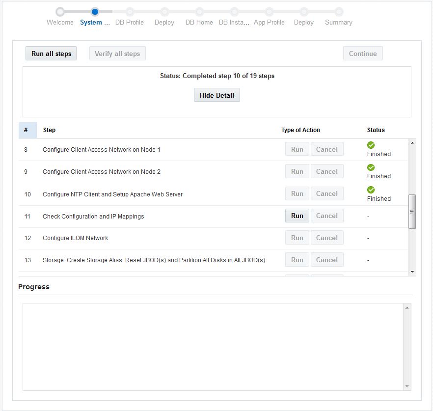

  1. 페이지 아래쪽에서 Next(다음) 버튼을 누릅니다.
    System Setup(시스템 설정) 페이지가 표시됩니다.
    image:System Setup(시스템 설정) 페이지를 보여주는 그림입니다.
  2. MiniCluster 구성요소 번들을 컴퓨트 노드 2개에 다운로드하여 설치했는지 확인합니다.
    컴퓨트 노드 2개에 MiniCluster 구성요소 번들을 설치하지 않은 경우 나머지 초기 구성 프로세스의 특정 단계가 실패합니다. 자세한 내용은 MiniCluster 구성요소 번들 전송 및 설치를 참조하십시오.
  3. 실행해야 하는 첫번째 단계를 찾아 Run(실행) 버튼을 누르거나 Run All Steps(모든 단계 실행) 버튼을 누릅니다.
    초기 구성 수행의 프로세스의 일부로 installmc 도구를 사용하여 1-10단계를 수행했습니다. 따라서 해당 단계가 Status(상태) 열에 Finished(완료됨)으로 표시되어야 합니다.
    각 단계의 Run(실행) 버튼을 누르거나 Run All Steps(모든 단계 실행) 버튼을 눌러 이 System Setup(시스템 설정) 페이지의 나머지 단계를 완료합니다. Run All Steps(모든 단계 실행) 버튼을 누르면 마지막 완료된 단계 이후의 프로세스가 시작됩니다(이 경우 10단계 이후). 일반적으로 이 페이지의 나머지 모든 단계를 실행하는 데 3-4시간 정도 걸립니다. Hide Detail(세부정보 숨기기)을 눌러 요약을 제공하거나 Show Detail(세부정보 표시)을 눌러 이 화면에서 실행되는 모든 단계에 대한 세부정보를 제공합니다.
    이 표에는 System Setup(시스템 설정) 페이지의 나머지 단계 및 각 단계에서 발생하는 작업이 나와 있습니다. 각 단계에서 다음 작업이 유효합니다.
    • Run(실행) — 이 특정 단계를 실행합니다.
    • Cancel(취소) — 이 단계를 실행 중인 경우 이 버튼을 눌러 프로세스를 취소할 수 있습니다.

  4. 모든 단계가 성공적으로 실행되면 해당 버튼을 누릅니다.
    • 모든 단계가 성공적으로 실행되었는지 확인하려면 Verify All Steps(모든 단계 확인) 버튼을 누릅니다. 모든 시스템 설정 단계가 재실행되고 확인됩니다.
    • 다음 절차를 계속하려면 Continue(계속) 버튼을 누릅니다. Create Profile(프로파일 만들기) 페이지가 표시됩니다.
