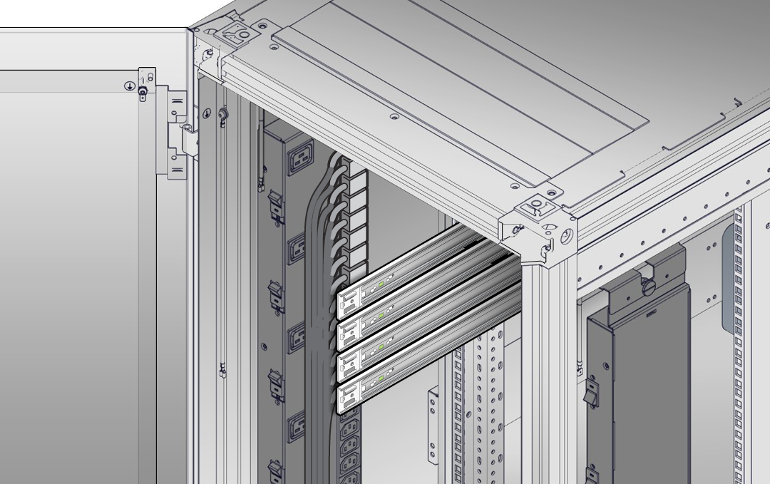

이 절차에 따라 툴리스(Tool-less) 슬라이드 레일 조립품을 랙에 부착합니다.
  1. 볼 베어링 트랙이 앞쪽을 향하여 제자리에 고정되도록 슬라이드 레일 조립품의 방향을 맞춥니다.
    image:제자리에 고정된 볼 베어링 트랙으로 슬라이드 레일 방향을 맞추는 그림입니다.

  2. 랙의 왼쪽 또는 오른쪽부터 슬라이드 레일 조립품의 후면을 후면 랙 레일 안쪽에 맞추고, 조립품이 찰칵 소리를 내며 완전히 잠길 때까지 밀어 넣습니다.
    image:슬라이드 레일 조립품을 랙에 맞추는 그림입니다.
  3. 슬라이드 레일 조립품의 전면을 전면 랙 레일 바깥쪽에 맞추고, 조립품이 찰칵 소리를 내며 완전히 잠길 때까지 밀어 넣습니다.
  4. Step 1 - Step 3를 반복하여 랙의 반대쪽 측면에 슬라이드 레일 조립품을 부착합니다.
