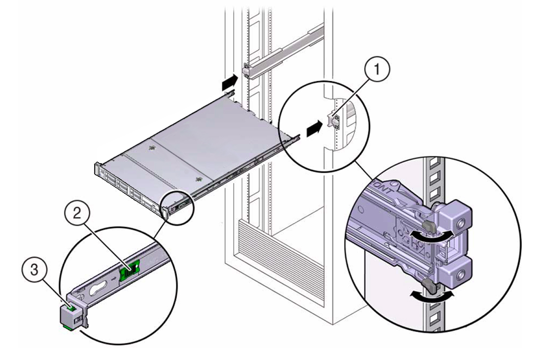

  1. 슬라이드 레일을 랙의 슬라이드 레일 조립품 안으로 가능한 깊이 밀어 넣습니다.
  2. 마운팅 브래킷의 뒤쪽 끝부분이 랙에 장착되어 있는 슬라이드 레일 조립품과 맞춰지도록 서버를 올립니다.
  3. 마운팅 브래킷을 슬라이드 레일 안에 삽입한 다음 마운팅 브래킷이 슬라이드 레일 중지점에 이를 때까지(약 30cm 또는 12인치) 서버를 랙 안으로 밀어 넣습니다.
    image:마운팅 브래킷이 있는 서버를 슬라이드 레일로 삽입하는 그림입니다.
    번호
    설명
    1
    마운팅 브래킷을 슬라이드 레일로 삽입
    2
    슬라이드 레일 해제 버튼
    3
    슬라이드 레일 잠금 장치
