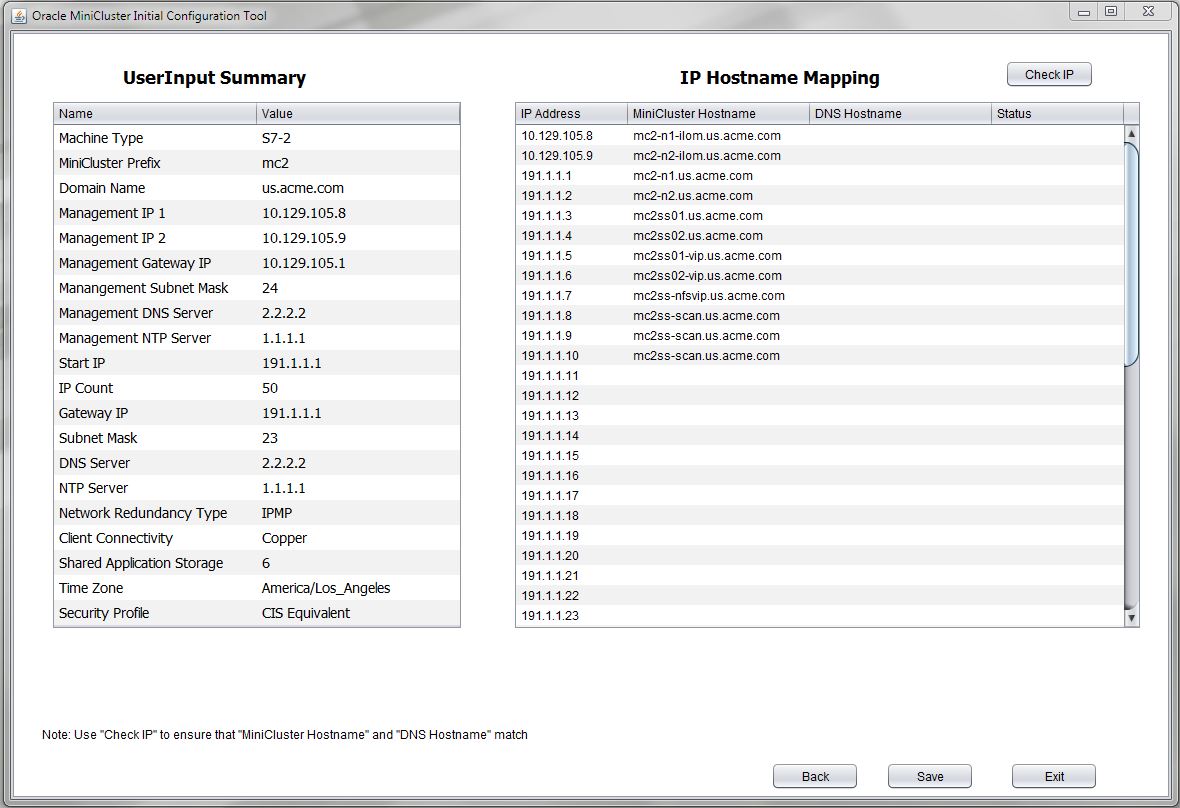

  2. 요약 정보를 확인합니다.
    관리 및 클라이언트 액세스 네트워크에 대한 IP 주소 및 호스트 이름 매핑을 포함하여 사용자가 입력한 정보에 대한 요약이 화면에 표시됩니다.
    image:사용자 입력 요약 및 IP 호스트 이름 매핑 화면을 보여주는 그림입니다.
  3. IP Hostname Mapping(IP 호스트 이름 매핑) 창에 표시된 필요 정보를 DNS에 입력합니다.
    IP Allocation(IP 할당) 창에 제공한 IP 주소 정보가 표시됩니다. 계속하기 전에 시스템 레벨 IP 주소 및 호스트 이름 총 12개를 DNS에 입력합니다. 이 IP 주소 12개는 다음과 같은 시스템 레벨 구성요소에 자동으로 사용됩니다.

  4. MiniCluster가 설치되는 네트워크와 동일한 네트워크에 있는 시스템에서 초기 구성 도구를 실행 중인지 확인합니다.
    다음 단계에서는 IP 호스트 이름 매핑 정보가 DNS에 올바르게 입력되었는지 확인하고 MiniCluster가 설치되는 네트워크와 동일한 네트워크에 연결되어 있다고 간주합니다.

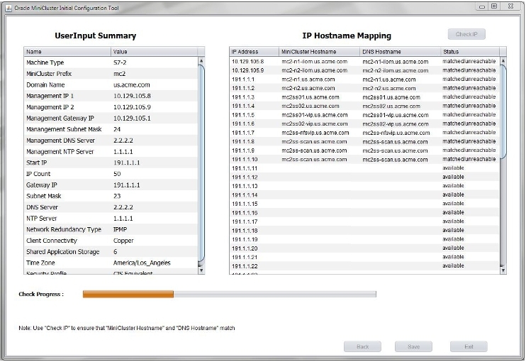

  5. 시스템 레벨 IP 주소 및 호스트 이름을 DNS에 입력한 다음 Check IP(IP 검사) 버튼을 누릅니다.
    이 도구는 DNS를 검사하여 DNS에 정보를 올바르게 입력했는지를 확인합니다. 화면 아래쪽에 이 확인에 대한 상태가 나와 있는 진행상황 표시줄이 표시됩니다.
    image:진행상황 표시줄을 보여주는 그림입니다.
  6. 시스템 레벨 IP 주소 및 호스트 이름이 DNS에 올바르게 입력되었는지 확인합니다.
    주 -  MiniCluster 설정 전에 이 IP 검사를 실행하고 있기 때문에 Status(상태) 필드에 unreachable(연결할 수 없음)이 표시될 것으로 예상됩니다.
    • 모든 시스템 레벨 필드에 대한 Status(상태) 필드에 matched/unreachable(일치/연결할 수 없음)이 표시되는 경우 시스템 레벨 IP 주소 및 호스트 이름을 DNS에 올바르게 입력한 것입니다. Step 7로 이동합니다.
    • 시스템 레벨 필드 일부의 Status(상태) 필드에 unmatched/unreachable(일치하지 않음/연결할 수 없음)이 표시되는 경우 DNS 항목에 이슈가 있는 것입니다. DNS의 항목을 확인하거나 Back(뒤로) 버튼을 눌러 이전 화면으로 이동하여 IP 주소를 수정하십시오. 그런 다음 모든 시스템 레벨 IP 주소 및 호스트 이름이 Status(상태) 필드에 matched/unreachable(일치/연결할 수 없음)으로 표시될 때까지 이 단계를 반복합니다.
      팁  -  IP Address(IP 주소) 및 MiniCluster Hostname(MiniCluster 호스트 이름) 열의 필드를 두 번 눌러 이 열(첫번째 및 두번째 열)의 항목을 변경할 수도 있습니다. 두 가지 열 중 DNS 호스트 이름 열의 항목에 해당하는 열의 정보를 변경한 다음 Check IP(IP 검사) 버튼을 다시 누릅니다.
