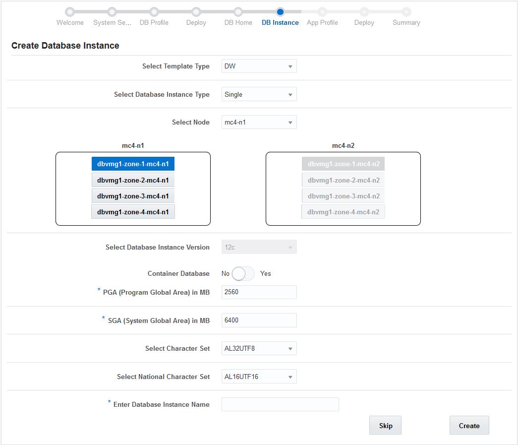

  1. Create Database Instance(데이터베이스 인스턴스 만들기) 페이지에서는 데이터베이스 인스턴스를 만들 수 있습니다.
    image:Create Oracle Database Instance(Oracle 데이터베이스 인스턴스 만들기) 페이지를 보여주는 그림입니다.
  2. 템플리트 유형을 선택합니다.
    옵션은 다음과 같습니다.
    • DW — 일반적으로 분석 작업 부하에 사용되는 데이터 웨어하우스 유형의 데이터베이스를 만듭니다.
    • OLTP — 일반적으로 비즈니스 트랜잭션 작업 부하에 사용되는 온라인 트랜잭션 처리 유형의 데이터베이스를 만듭니다.
  3. 데이터베이스 인스턴스 유형을 선택합니다.
    옵션은 다음과 같습니다.
    • 단일 — 한 컴퓨트 노드에서 단일 데이터베이스 인스턴스(가상 머신 1개)를 만듭니다.
    • RAC — 컴퓨트 노드 2개에서 활성-활성 클러스터화된 데이터베이스 인스턴스(가상 머신 2개)를 만듭니다.
    • RAC-One Node(RAC-One 노드) — 컴퓨트 노드 2개에서 활성-수동 클러스터화된 데이터베이스 인스턴스(가상 머신 2개)를 만듭니다.
  4. 데이터베이스 인스턴스를 만들 컴퓨트 노드를 선택합니다.
    • 데이터베이스 인스턴스 유형에 대해 단일을 선택한 경우 컴퓨트 노드 1 또는 컴퓨트 노드 2 중 하나를 선택합니다.
    • 데이터베이스 인스턴스 유형에 RAC 또는 RAC-One 노드를 선택한 경우 컴퓨트 노드 2개가 자동으로 선택됩니다.
  5. 데이터베이스 인스턴스를 만드는 데 사용할 가상 머신을 선택합니다.
    • 데이터베이스 인스턴스 유형에 대해 단일을 선택한 경우 Step 4에서 선택한 컴퓨트 노드에서 단일 가상 머신만 선택할 수 있습니다.
    • 데이터베이스 인스턴스 유형에 대해 RAC 또는 RAC-One 노드를 선택한 경우 컴퓨트 노드 2개(각 컴퓨트 노드마다 1개씩)에서 가상 머신 2개를 선택합니다.
  6. 데이터베이스 인스턴스 버전을 확인하고 컨테이너 데이터베이스에 대해 Yes(예) 또는 No(아니오)를 선택합니다.
    이 절차의 Step 5에서 선택한 데이터베이스 홈 필드에 따라 데이터베이스 인스턴스 버전이 자동으로 채워집니다.
    Oracle 데이터베이스 12c에서 소개된 다중 테넌트 옵션을 통해 단일 컨테이너 데이터베이스가 여러 개의 별도 플러그 가능 데이터베이스를 호스트할 수 있습니다. 이 옵션은 Container Database(컨테이너 데이터베이스) 필드에서 Yes(예) 또는 No(아니오)를 선택합니다.
    Container Database(컨테이너 데이터베이스) 필드에서 Yes(예)를 선택하면 다음과 같은 추가 필드가 표시됩니다.
    • Number of PDBs(PDB 수) — 0부터 252 사이의 플러그 가능 데이터베이스(PDB) 수입니다.
    • PDB Prefix(PDB 접두어) — 고유 플러그 가능 데이터베이스 이름을 생성하는 데 사용되는 접두어로 최대 8자(문자 또는 숫자)입니다.
  7. 프로그램 전역 영역(PGA) 크기를 MB로 입력합니다.
    PGA는 데이터를 포함하고 서버 프로세스에 대한 정보를 제어하는 메모리 영역입니다. 서버 프로세스가 시작되는 경우 Oracle에서 만드는 비공유 메모리입니다.
  8. 시스템 전역 영역(SGA) 크기를 MB로 입력합니다.
    SGA는 단일 Oracle 데이터베이스 인스턴스에 속한 모든 프로세스가 공유하는 시스템 메모리(RAM)의 일부를 형성합니다. SGA에는 인스턴스 작업에 필요한 모든 정보가 포함되어 있습니다.
  9. 문자 세트를 선택합니다.
    데이터베이스 문자 세트로 설정할 문자 세트를 선택합니다.
  10. 국가별 문자 세트를 선택합니다.
    유니코드 데이터베이스 문자 세트가 없는 데이터베이스에 유니코드 문자를 저장하는 데 사용할 대체 문자 세트를 선택합니다. 옵션은 다음과 같습니다.
    • AL16UTF16 — 유니코드 3.1 UTF-16 범용 문자 세트
    • UTF8 — 유니코드 3.1 UTF-8 범용 문자 세트
  11. 데이터베이스 인스턴스 이름을 입력합니다.
    데이터베이스 인스턴스 이름은 최대 8자일 수 있으며 문자 또는 숫자를 사용할 수 있습니다.
  12. Create(만들기) 버튼을 누릅니다.

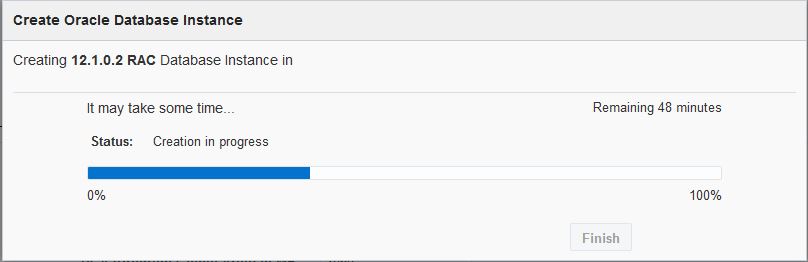

    Create Oracle Database Instance(Oracle 데이터베이스 인스턴스 만들기) 상태 페이지가 표시됩니다. 프로세스를 완료하는 데 75분 정도 걸립니다.
    image:Create Oracle Database Instance(Oracle 데이터베이스 인스턴스 만들기) 상태 페이지를 보여주는 그림입니다.
  13. Oracle 데이터베이스 인스턴스가 완료되면 Finish(완료) 버튼을 누릅니다.
