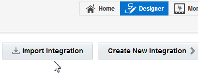

  3. Integrationsリストの上にあるImport Integrationをクリックします。

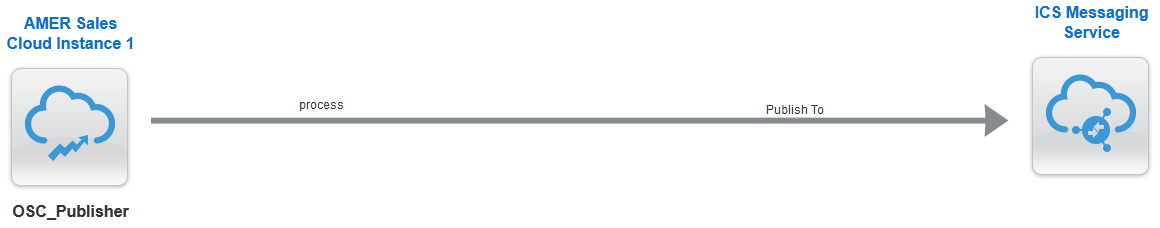

  3. 「Integration Designer」で、右側の「Connections」パネルからキャンバスのトリガー(ソース)領域にアダプタをドラッグします。 この例では、Oracle Sales Cloudアダプタが選択されています。
    Oracle Sales Cloudアダプタのためのウィザードが表示されます。
  4. Basic Infoページで、この接続のエンドポイント名と識別子(オプション)を入力します。 手順は、「基本情報プロパティの構成」を参照してください。
  5. 「Next」をクリックします。
  6. Requestページで、ビジネス・オブジェクトを選択して「Next」をクリックします(この例では「Account」が選択されています)。
  7. Responseページで、レスポンス・タイプとして「None」を選択し、「Next」をクリックします。
  8. Summaryページで「Done」をクリックします。
    Oracle Sales Cloudアダプタが、Integration Cloud Service Messagingを使用してIntegration Cloud Serviceにメッセージを公開するように構成されました。 このタイプの統合パターンではリクエスト・マッパーは使用できないことに注意してください。
  9. 「Save」をクリックし、「Exit Integration」をクリックします。

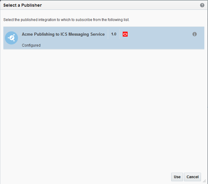

    「Select a Publisher」ダイアログが表示されます。
  4. サブスクライブ先の統合を選択し、Useをクリックします。 選択のために統合を表示するには、メッセージをIntegration Cloud Serviceに公開する統合の作成の説明に従って、まずIntegration Cloud Serviceをサブスクライバとして構成する必要があります。 完成率が100%でロック解除されている統合のみが表示されます。 ロックされている統合(編集中の統合)は表示されません。

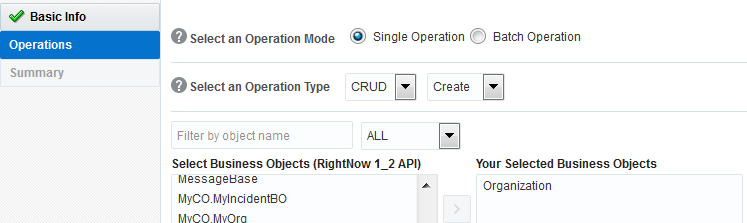

  5. アダプタを「Integration Designer」の呼出し(ターゲット)領域にドラッグします。 この例では、Oracle RightNow Cloudアダプタが追加されます。
  6. Basic Infoページで、この接続の名前と識別子(オプション)を入力します。 手順は、「Basic Info」タブのプロパティを参照してください。
  7. 「Next」をクリックします。
  8. Operationsページで、適切な操作とビジネス・オブジェクトを選択し、Nextをクリックします。 この例では、CRUDのCreate操作とOrganizationビジネス・オブジェクトが選択されます。
  9. 要約ページで、変更を確認し、「完了」をクリックします。

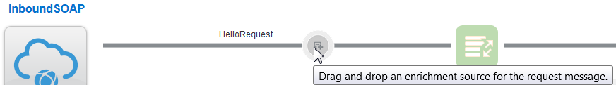

リクエストおよびレスポンス・エンリッチメントの追加
統合を作成するとき、リクエストおよびレスポンス・メッセージのエンリッチメント・ポイントを統合フロー全体に追加するオプションもあります。 エンリッチメントは統合フロー全体に関係し、トリガーと呼出しとの間のリクエスト・ペイロードまたはレスポンス・ペイロード(あるいは両方)で使用できます。
リクエストおよびレスポンス・エンリッチメントを追加するには、次のようにします。

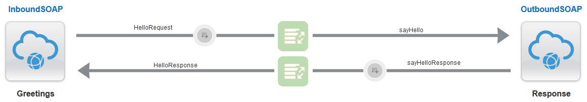

  1. トリガーと呼出しの接続およびリクエストとレスポンスのマッピングを含む統合を設計します。 この例では、完成した統合は次のようになります。 エンリッチメント・ポイントを示す2つの円があり、1つはインバウンド(リクエスト)側、もう1つはアウトバウンド(レスポンス)側に表示されています。
    この例のリクエストとレスポンスのマッピングを次に示します。
    マッピング ソース ターゲット
    リクエスト HelloRequest/FirstName sayHello/name
    レスポンス sayHelloResponse/sayHelloReturn HelloResponse/Greeting

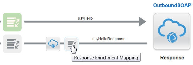

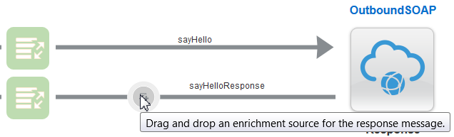

    これでエンリッチメントを統合に追加する準備が整いました。 この例では、レスポンス・メッセージ・エンリッチメントが、Drag and drop an enrichment source for the response message領域に追加されます。 また、リクエスト・メッセージ・エンリッチメントをリクエスト(インバウンド)側に追加することもできます。

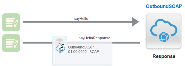

  2. 右の接続パネルから、アダプタを以下に示すレスポンス・メッセージの濃縮領域にドラッグします。
    この例では、SOAPアダプタが、「Drag and drop an enrichment source for the response message」領域にドラッグされます。 この操作によって、SOAPアダプタを構成するためのウィザードが呼び出されます。
  3. ウィザードの各ページの設定を行ってSOAPアダプタを構成し、「Done」をクリックします。 この構成では、タイムスタンプの詳細を選択するために別の操作が選択されます。
    ダイアログが表示され、レスポンス・マッパーで以前に構成したレスポンス・マッピングが影響を受ける場合に削除することができます。 ここで実行したエンリッチメント・レスポンス・アダプタ構成のために、レスポンス・マッパーを更新する必要があります。
  4. 「Yes」をクリックします。 この手順の後でレスポンス・マッピングを再作成します。
  5. 「Save」をクリックします。
    SOAPアダプタのアイコンとレスポンス・エンリッチメント・マッパーが、統合のレスポンス側に追加されます。 前の手順でレスポンス・マッピングを削除したため、そのアイコンの緑色のシェーディングが消えたことに注意してください。 これは、レスポンス・マッピングの構成が必要であることを意味します。
  6. トリガーと呼出しの間の「Response Enrichment Mapping」アイコンをクリックします。
  7. 表示されるCreateアイコンをクリックします。 これによってマッパーが呼び出されます。
  8. レスポンスにタイムスタンプを含めるようにソース要素をターゲット要素にマッピングして、完了したら「Save」をクリックします。
    レスポンス・エンリッチメント・マッピングは次のようになります。

    レスポンス・エンリッチメントを含む統合が呼出し(ターゲット)領域に追加され、次のように表示されます。
  12. 完了したら「Save」をクリックし、「Exit Integration」をクリックします。
    統合をアクティブ化する準備が整いました。 この例では説明していませんが、下に表示されるリクエスト・メッセージのエンリッチメント領域も構成できます。これを行うには、「Drag and drop an enrichment source for the request message」領域にアダプタをドラッグ・アンド・ドロップします。 これによって、アダプタの構成ウィザードが呼び出されます。

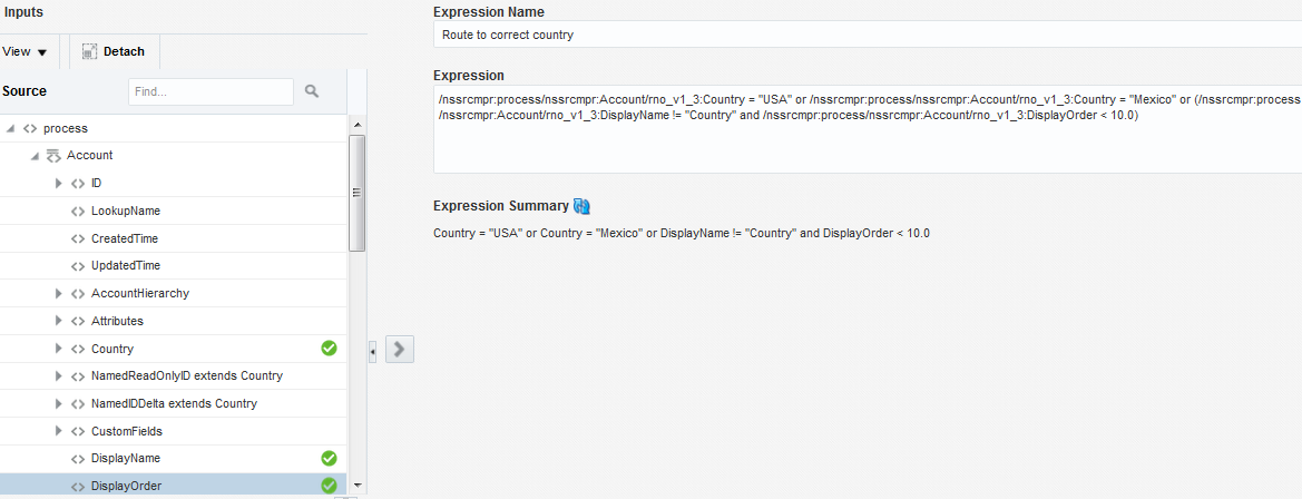

    ルーティング式を作成するための式ビルダーが表示されます。 式ビルダーは、複数のソース構造をサポートします。 両方のソース構造を使用してOR式を作成できます。 また、式に名前を付けたり、「Expression Summary」アイコンを使用して式サマリーを計算したりすることもできます。 ネームスペース接頭辞の有無にかかわらず要素および属性もサポートされます。
  4. 要素を「Source」領域から「Expression」フィールドにドラッグします。
  5. 値を定義します。

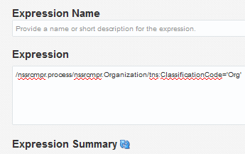

    この例では、ClassificationCode要素がOrgに等しいものとして定義されています。 つまり、この式がtrueに評価される場合、Orgが取得されることを意味します。
  6. 式を計算するには、「Expression Summary」アイコンをクリックします。 これにより、式のサマリーが表示され、作成したばかりの式の、よりわかりやすく読みやすいバージョンが定義されます。
  7. その名前が使い勝手が悪い場合は、追加の編集のために式をコピーして「式名」フィールドに貼り付けます。
    GUID-3BF73809-D1B0-488E-8588-B65256C1137C-default.pngの説明が続きます
    「図GUID-3BF73809-D1B0-488E-8588-B65256C1137C-default.pngの説明」

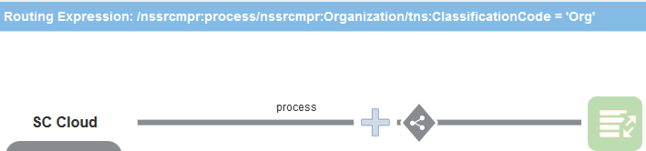

  8. 「Save」をクリックし、「Exit Expression Builder」をクリックします。
    定義した式が統合の上に表示されます。 「フィルタ」アイコンが変更され、式が定義されたことを示します。

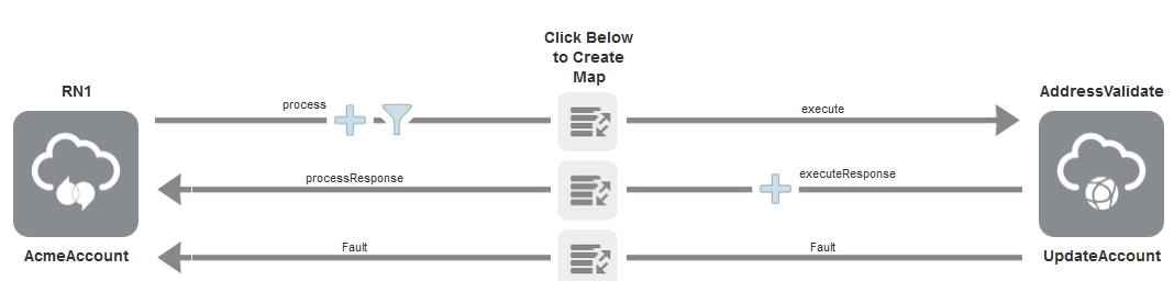

  9. 統合の右側で、Routing Drawerアイコンをクリックし、2つの潜在パスが含まれるグラフィカル・ルーティング・ダイアグラムを表示します。 前に定義した1番目のルート(上のトリガーと呼出し)は、直線の上の定義済の式を示します。 2番目のルート(下のトリガーと呼出し)は、まだ定義されていないため、点線で表示されます。
    統合をアクティブ化するか(追加のフィルタが不要な場合)、追加のルーティング・フィルタを定義できます。 この例では、2番目のルートを定義します。
  10. 下部のトリガー・アイコンの「雄牛目」アイコンをクリックして、2番目のトリガーと経路を呼び出すための経路を定義します。
    GUID-A3F8891D-E1DA-4A96-8E37-F623AF3BF8AA-default.pngの説明が続きます
    図GUID-A3F8891D-E1DA-4A96-8E37-F623AF3BF8AA-default.pngの説明
    これにより、統合がリフレッシュされ、統合の下のトリガーと呼出しのルートが表示されます。 トリガー側は1番目のルートに定義されているとおりですが、呼出しルートは未定義です。

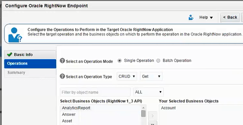

  12. アダプタを統合の呼出し(ターゲット)領域にドラッグします(この例では、Oracle RightNowアダプタが追加されます)。
    アダプタ構成ウィザードが呼び出されます。
  13. Oracle RightNowアダプタについてウィザードの各ページを構成します。 この例では、操作ページで「取得」操作および「アカウント」ビジネス・オブジェクトが選択されています。
    GUID-C6F03948-3D9A-4886-AF4F-18ED29D1B785-default.pngの説明が続きます
    「図GUID-C6F03948-3D9A-4886-AF4F-18ED29D1B785-default.pngの説明」

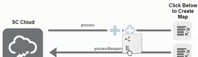

  15. 追加の式が必要ない場合は、Eアイコンをクリックして(ELSE条件を作成します)。
    GUID-2618C32F-7742-41BE-8D07-5687475D7DEC-default.pngの説明が続きます
    「図GUID-2618C32F-7742-41BE-8D07-5687475D7DEC-default.pngの説明」
    これは2番目のトリガーと呼出しのELSE条件を定義します。 ELSE条件は、1番目のルートがfalseに評価された場合(ClassificationCodeOrgに等しくない場合)に使用されます。 個々の直線のアダプタ・アイコンをクリックして、2つのトリガー・ルートを相互に切り替えることができます。 青色の線は、統合で現在表示されている呼び出しです。

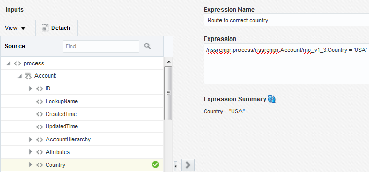

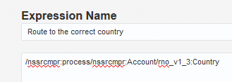

  4. 左側のSource領域から、短い説明フィールドの直下の式フィールドに要素を追加します。 必要に応じて、Componentsセクションから機能を追加することもできます。
    式フィールドに要素を追加する方法は2つあります。
    1. 要素を「ソース」領域からドラッグします。
    2. Source領域で要素の行を選択し、ページの中心にあるMoveアイコンをクリックして要素を移動します。
      選択した要素の式が式フィールドに表示されます(この例では、Country要素の式が追加されています)。 選択された要素は、「ソース」領域の緑のチェックボックスで識別されます。
  5. 追加した式の右側で、演算子と、一重引用符または二重引用符で囲んだ値を定義します(この例では、= “USA”が定義されています)。
  6. Expression Summaryアイコンをクリックし、簡単でわかりやすいバージョンの式を表示します。 読みやすい出力が表示されます。
    GUID-2F29392D-2743-4A82-AD86-7E43453750C9-default.pngの説明が続きます
    図GUID-2F29392D-2743-4A82-AD86-7E43453750C9-default.pngの説明

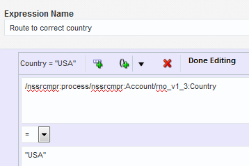

  7. 右上隅で、「Condition Mode」をクリックし、条件モードで作成した式を表示します。 条件モードは、式を作成および表示するための読みやすいインタフェースを提供します。
    条件モードへのアクセスに関する次の詳細事項に注意してください。
    • 条件モードにアクセスできるのは、条件フィールドが空であるか、trueまたはfalseを返す式を使用して条件フィールドが完全に定義されている場合のみです。 式を部分的にのみ定義した場合(たとえば、式フィールドに要素をドラッグしたが、式ロジックおよび= “USA”などの値を定義し忘れた場合)、条件モードにアクセスするには有効な条件を指定する必要があるという内容のエラーが表示されます。
    • 「Condition Mode」ボタンが「Expression Mode」に切り替わります。
    注意:
    いつでも「Expression Mode」をクリックしてXPath式全体を表示できます。

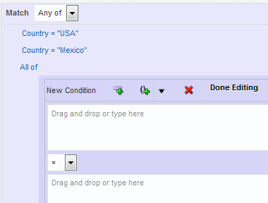

    これにより、ページがリフレッシュされ、条件および条件グループを追加するためのアイコンが表示されます。 グループを使用すると、複数の条件を単一の論理式に結合できます。
    GUID-6851086F-D4C7-40AE-BAEE-F422BA3DCBAE-default.pngの説明が続きます
    「図GUID-6851086F-D4C7-40AE-BAEE-F422BA3DCBAE-default.pngの説明」

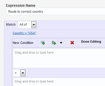

  9. 条件式を追加するには、「条件の追加」アイコン(最初のアイコン)をクリックします。
    これにより、追加の式ロジックを入力するための追加フィールドが作成されます。 このフィールドにDrag and drop or type hereというメッセージが表示されます。
    GUID-0D61CF81-A628-4AD8-B17F-CEDA1ECBF16D-default.pngの説明が続きます
    「図GUID-0D61CF81-A628-4AD8-B17F-CEDA1ECBF16D-default.pngの説明」
  10. 「Source」領域から最初の「Drag and drop or type here」フィールドに要素をドラッグします(この例では、Country要素が再度追加されます)。
  11. 演算子(=>!=など)を選択し、値を追加します(この例では、“Mexico”が追加されます)。
  12. 「Match」リストから、オプションを選択します。 このリストは、少なくとも2つの条件が定義されるまで表示されません。
    • Any of: 追加した任意の式がtrueである必要がある場合に選択します。 これは、式モードで表示されるXPath式全体におけるOR条件に相当します。
    • All of: すべての式がtrueである必要がある場合に選択します。 これは、式モードで表示されるXPath式全体におけるAND条件に相当します。
  13. 「Add Group」アイコン(2番目のアイコン)を選択し、一連の条件をグループ化します。 このオプションを使用すると、単一のグループ内で複数の条件を作成できます。 グループは、グレーの輪郭とインデントによって示されます。
  14. 「Source」領域から要素を追加します。
    次に例を示します。
    • DisplayName要素が最初の「Drag and drop or type here」フィールドに追加されます。
    • 不等号演算子(!=)が選択されます。
    • Country要素が2番目の「Drag and drop or type here」フィールドに追加されます。
  15. 「Add Condition」アイコン(最初のアイコン)をクリックし、グループ内に条件式を追加します。
    次に例を示します。
    • DisplayOrder要素が最初の「Drag and drop or type here」フィールドに追加されます。
    • 小なり演算子(<)が選択されます。
    • 10が2番目の「Drag and drop or type here」フィールドに入力されます。
  16. 必要に応じて、グループ条件の構築を続けます。

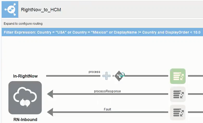

    完了すると、式が表示されます。 この例では、CountryUSAであるORCountryMexicoであるOR DisplayNameが国と等しくなく、DisplayCount10未満である場合、統合が続行されます。
    GUID-6C9F8E88-EAF4-470D-891F-4B32845E9E38-default.pngの説明が続きます
    図GUID-6C9F8E88-EAF4-470D-891F-4B32845E9E38-default.pngの説明
  17. 「Expression Mode」をクリックします。
    下部のXPath式全体と式サマリーに注意してください。 選択された要素が表示され(ツリー内のレベルの深さには依存しない)、Source領域内の緑のチェック・ボックスにより識別されます。
    GUID-2325D7F0-B6CC-4908-8C1C-76A1F1D17ADD-default.pngの説明が続きます
    「図GUID-2325D7F0-B6CC-4908-8C1C-76A1F1D17ADD-default.pngの説明」
  18. 必要な場合、XPath式内にカーソルを置き、必要に応じて編集(たとえば、USACanadaに変更)し、「Expression Summary」アイコンをクリックし、計算をリフレッシュします。 XPath式の編集時に間違った(たとえば、値に二重引用符を追加し忘れた)場合、エラー・メッセージが表示されます。
  19. 「Save」をクリックして、読取り専用モードで式を表示します。 また、作成プロセス中にいつでも「Done Editing」をクリックして、読取り専用モードで式を表示できます。
  20. 「Exit Expression Builder」をクリックして、統合に戻ります。 統合の上の青いバナーにわかりやすい式が表示されます。

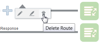

  4. 「Filter」アイコンをクリックします。
  5. 表示されているメニューから「Delete Route」を選択します。
    GUID-126304B0-7FA9-4135-8E3A-ADDD2B0CB6A8-default.pngの説明が続きます
    図GUID-126304B0-7FA9-4135-8E3A-ADDD2B0CB6A8-default.pngの説明
  6. プロンプト表示されたら「Yes」をクリックして確認します。
    このアクションにより、選択したパスの式フィルタおよびリクエスト・マッピングとともに、ルーティング・パスが削除されます。 統合の上のダイアグラムに、ルーティング・パスが削除されたことが示されます。
