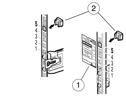

  5. 安装前部的卡式螺母。
    注意  -  如果没有安装前部的卡式螺母,已安装的磁盘机框将不稳定。始终在安装磁盘机框之前安装卡式螺母。
    1. 使用模板来确定卡式螺母位置 [1]。
      image:安装前部的卡式螺母
    2. 将一个卡式螺母插入到每个机架滑轨的相应孔中 [2]。
