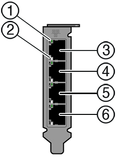

下图显示了 ZS9-2 控制器的群集以太网端口。
图 54  ZS9-2 控制器群集 I/O 端口
image:图中显示了 ZS9-2 控制器群集 I/O 端口
图例
1 以太网活动 LED 指示灯
2 以太网链路状态 LED 指示灯
3 端口 3(以太网 I/O)
4 端口 2(以太网 I/O)
5 端口 1(群集链路)
6 端口 0(群集链路)
