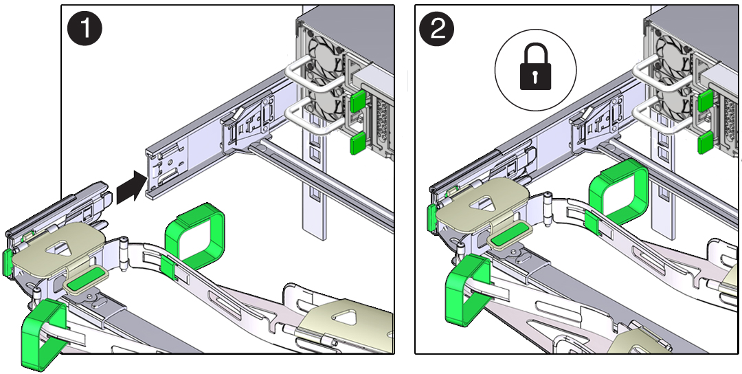

                将 CMA 的连接器 D 安装到左侧滑轨中:
                        在滑轨锁定托架就位后,将连接器 D 及其关联的滑轨锁定托架插入左侧滑轨,直至连接器 D 在发出“咔嗒”一声后锁定到位 [方框 1 和 2]。
注 -
                            将连接器 D 插入滑轨中时,首选且较为简单的方法是将连接器 D 和锁定托架作为一个组合件安装到滑轨中。
                        轻轻地拉一下 CMA 后滑杆的左侧边缘,确保连接器 D 已正确固定。

                            滑轨锁定托架含有一个绿色释放卡舌。该卡舌用于释放和移除锁定托架,以便您可以移除连接器 D。
                轻轻地拉一下四个 CMA 连接点,确保在 CMA 连接器已完全固定后才允许 CMA 悬空。
