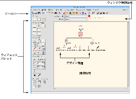

デザイン内のウィジェットは、デザイン階層で組織化されています。デザイン階層は、最上部にルートを持ち、枝を下方に伸ばしていくツリーとして Sun WorkShop Visual 上に表示されます。デザイン階層は、図 1-1 に示されるように、Sun WorkShop Visual メインウィンドウの大きな描画領域に表示されます。この領域は、構成領域と呼ばれます 。

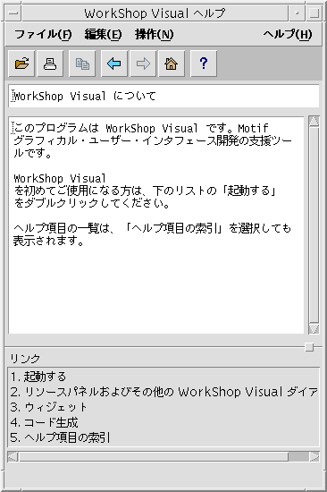

Sun WorkShop Visual では、任意の場所からオンラインヘルプを使用することができます。一般的なヘルプの場合には、メインウィンドウのヘルプメニューをプルダウンし、「ヘルプ」オプションを選択します。ヘルプメッセージは、「Sun WorkShop Visual ヘルプ」または「Netscape」の 2 つのビューアのいずれかで表示することができます。ビューアを変更するには、「ヘルプ」メニューの「ビューア」プルライトメニューから使用したいビューアを選択します。デフォルトは、図 1-4 に示す「Sun WorkShop Visual ヘルプ」です。
Sun WorkShop Visual ヘルプにはメニューバーとツールバーがあります。通常のファイル操作には「ファイル」メニューを、テキスト編集機能には「編集」メニューを、ファイル間を行き来するには「操作」メニューを使用します。ツールバーボタンを使用すると、メニュー項目にあるほとんどの機能に短縮操作でアクセスすることができます。ツールバー上でマウスのポインタを動かすと、ウィンドウの最下部にあるステータス行に、該当するボタンの機能の説明が表示されます。ヘルプビューアウィンドウの最下部には、関連項目のリストが表示されます。項目の 1 つをダブルクリックすると、その項目のヘルプが表示されます。
ほとんどのダイアログボックスとリソースパネルには「ヘルプ」ボタンがあり、そのボタンをクリックすると、該当するダイアログボックスに関するヘルプを表示することができます。
