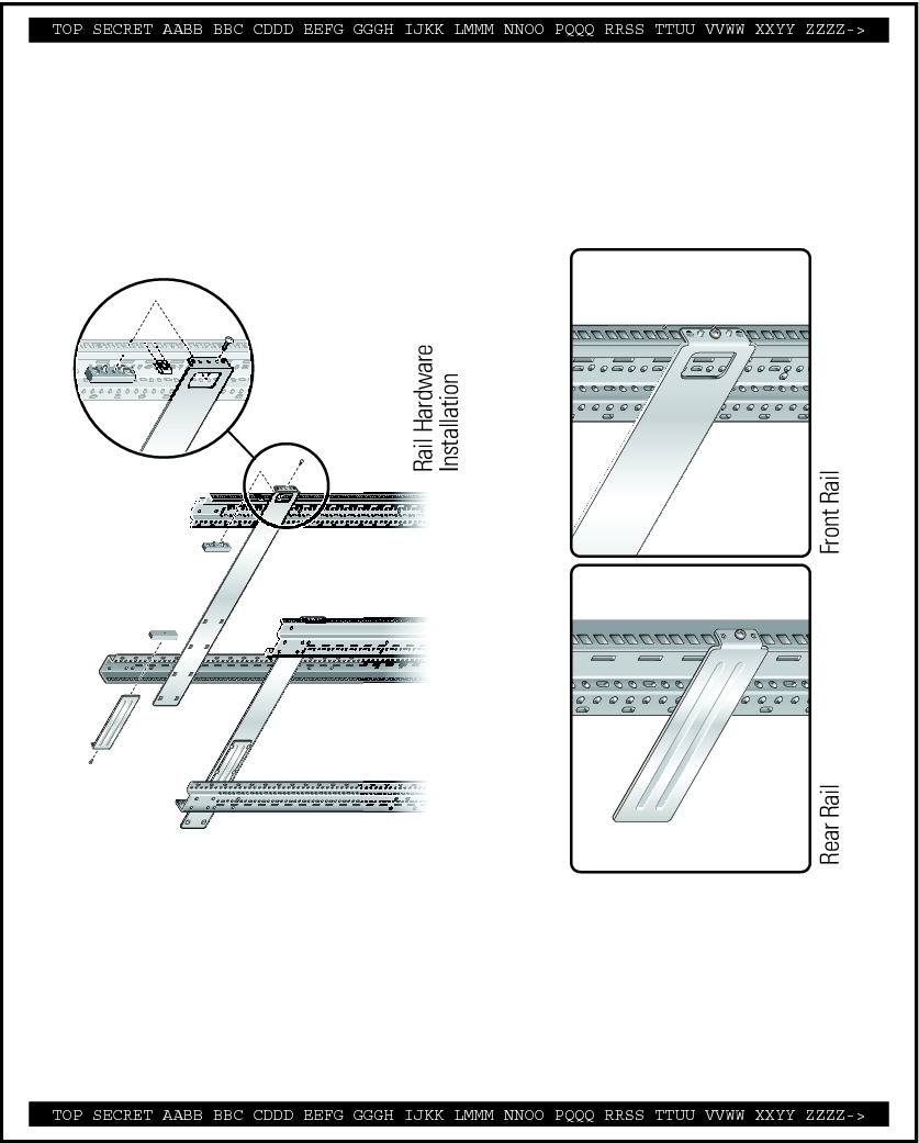

Trusted Extensions imprime la información de seguridad en las páginas del cuerpo y en las páginas de carátula y de ubicador. La información proviene del archivo /etc/security/tsol/label_encodings y del archivo /usr/lib/cups/filter/tsol_separator.ps. Las etiquetas que tienen más de 80 caracteres se imprimen truncadas en la parte superior e inferior de todas las páginas. El truncamiento se indica mediante una flecha (->). Las etiquetas del encabezado y el pie de página se imprimen en forma vertical, aun cuando las páginas del cuerpo se imprimen en forma horizontal. Para ver un ejemplo, consulte la Figure 19–4.

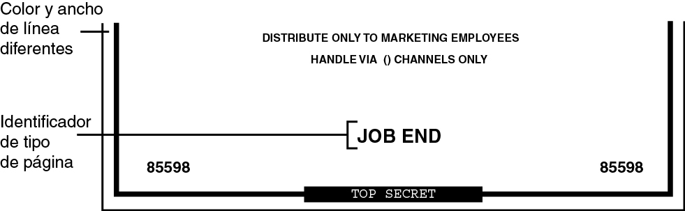

Páginas de carátula y de ubicador con etiquetas
Las siguientes figuras muestran la página de carátula predeterminada y las variaciones de la página de ubicador predeterminada. Las llamadas identifican las distintas secciones. Para obtener una explicación del origen del texto en estas secciones, consulte el Capítulo 4, Labeling Printer Output de Trusted Extensions Label Administration . Tenga en cuenta que la página de ubicador utiliza una línea exterior diferente.
Figura 19-1  Página de carátula típica de un trabajo de impresión con etiquetas
image:La ilustración muestra una página de carátula con número de trabajo, clasificaciones e instrucciones de tratamiento.
Figura 19-2  Diferencias en una página de ubicador
image:La ilustración muestra que la página de ubicador dice JOB END, mientras que la página de carátula dice JOB START en la parte superior de la página.

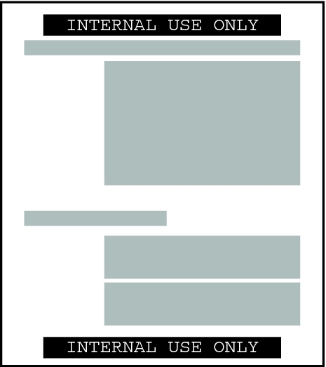

Páginas del cuerpo con etiquetas
De manera predeterminada, la clasificación “Protect as” se imprime en la parte superior y en la parte inferior de cada página del cuerpo. La clasificación “Protect as” es la clasificación dominante cuando la clasificación de la etiqueta del trabajo se compara con la clasificación minimum protect as. La clasificación minimum protect as se define en el archivo label_encodings.
Por ejemplo, si el usuario se encuentra en una sesión Internal Use Only, los trabajos de impresión del usuario están en esa etiqueta. Si la clasificación minimum protect as en el archivo label_encodings es Public, la etiqueta Internal Use Only se imprime en las páginas del cuerpo.
Figura 19-3  Etiqueta del trabajo impresa en la parte superior y en la parte inferior de una página del cuerpo
image:La ilustración muestra un ejemplo de página del cuerpo con la etiqueta impresa en la parte superior y en la parte inferior de la página.
Cuando las páginas del cuerpo se imprimen en modo horizontal, la etiqueta se imprime en modo vertical. En la figura siguiente, se ilustra una página del cuerpo, impresa en modo horizontal, cuya etiqueta Protect As se extiende más allá de los límites de la página. La etiqueta se trunca a 80 caracteres.
Figura 19-4  Etiqueta del trabajo impresa en modo vertical cuando la página del cuerpo se imprime en modo horizontal
image:La ilustración muestra una página de ejemplo impresa en modo horizontal con la etiqueta impresa en modo vertical.
