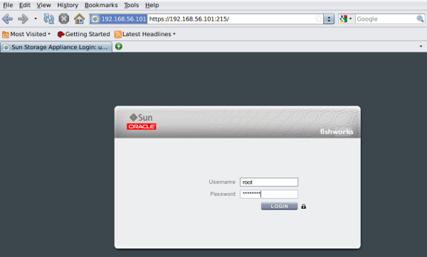

Orientez le navigateur vers le système à l'aide de l'adresse IP ou du nom d'hôte que vous avez assigné à l'interface réseau principale (port NET-0) de la manière suivante : https://adresseip:215 ou https://nomhôte:215.
L'écran de connexion s'affiche.
Remarque -
Si l'écran de connexion ne s'affiche pas et que le message Secure Connection Failed s'affiche à sa place, cliquez sur le lien pour ajouter une exception, téléchargez le certificat et cliquez sur Confirm Security Exception.
Dans le champ Username, saisissez root. Dans le champ Password, saisissez le mot de passe que vous avez assigné à l'interface réseau principale. Cliquez sur LOGIN ou appuyez sur la touche Entrée.
