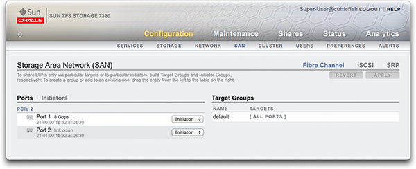

Pour configurer les cibles, accédez à la page Configuration > BUI SAN, utilisez Fibre Channel, iSCSI et SRP pour naviguer, puis configurez les contrôles Ports, Initiateur et Groupes de cibles.
Figure 2-13 Page BUI SAN
