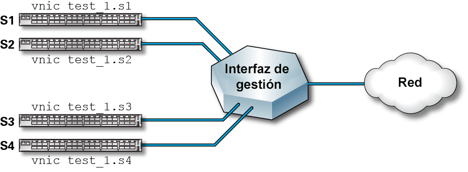

En esta figura, no existe aislamiento, y todos los hosts (s1, s2, s3 y s4) se pueden ver entre ellos en la red. Este escenario podría no resultar útil en situaciones donde desea que algunos hosts estén aislados de otros. Puede usar VLAN para lograr este aislamiento.

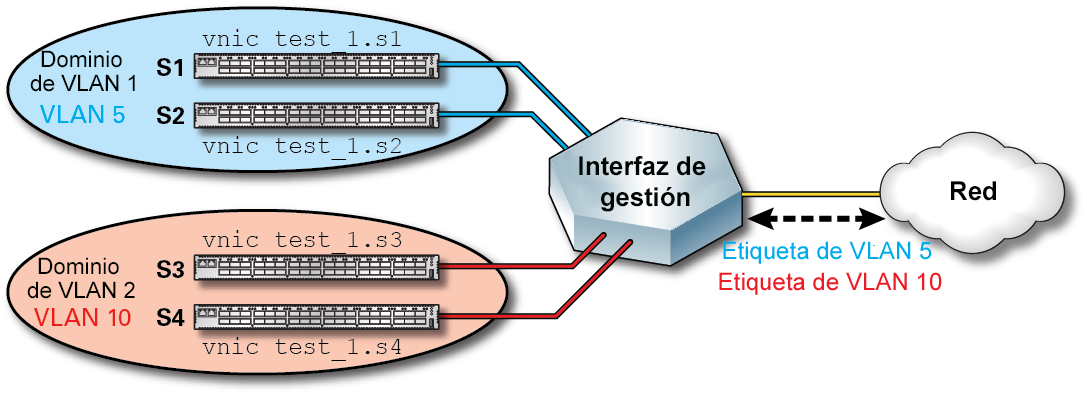

En esta figura, los paquetes de VLAN configurados se etiquetan con ID de VLAN únicos y se transmiten y se reciben en VNIC específicas para permitir la comunicación entre servidores especificados. Por ejemplo, los paquetes que se admiten en vNIC de VLAN 5 se transmiten y se reciben en interfaces que admiten VLAN 5. Como resultado, solo los hosts s1 y s2 se conocen entre ellos, y el tráfico entre esos hosts se mantiene aislado de los hosts s3 y s4 en VLAN 10. Los servidores s3 y s4 solo se conocen entre ellos, y el tráfico para los hosts s3 y s4 también se mantiene aislado del tráfico relacionado con VLAN 5.
