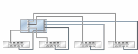

图 51  具有两个 HBA 且通过四个链连接到四个 DE3-24 磁盘机框的单机 ZS5-2 控制器
image:图中显示了具有两个 HBA 且通过四个链连接到四个 DE3-24 磁盘机框的单机 ZS5-2 控制器

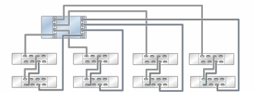

图 52  具有两个 HBA 且通过四个链连接到八个 DE3-24 磁盘机框的单机 ZS5-2 控制器
image:图中显示了具有两个 HBA 且通过四个链连接到八个 DE3-24 磁盘机框的单机 ZS5-2 控制器
