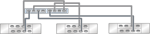

图 106  具有两个 HBA 且通过三个链连接到三个 DE3-24 磁盘机框的单机 ZS3-2 控制器
image:图中显示了具有两个 HBA 且通过三个链连接到三个 DE3-24 磁盘机框的单机 ZS3-2 控制器

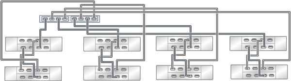

图 107  具有两个 HBA 且通过四个链连接到四个 DE3-24 磁盘机框的单机 ZS3-2 控制器
image:图中显示了具有两个 HBA 且通过四个链连接到四个 DE3-24 磁盘机框的单机 ZS3-2 控制器

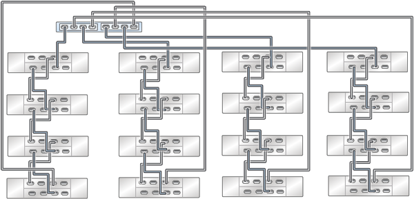

图 109  具有两个 HBA 且通过四个链连接到十六个 DE3-24 磁盘机框的单机 ZS3-2 控制器
image:图中显示了具有两个 HBA 且通过四个链连接到十六个 DE3-24 磁盘机框的单机 ZS3-2 控制器
