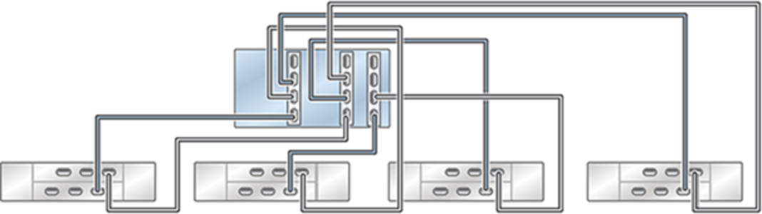

下图显示了安装有三个 HBA 的 Oracle ZFS Storage ZS5-4 单机控制器支持的一部分配置。要将控制器用电缆连接到磁盘机框,请参见布线入门。

            图 127 具有三个 HBA 且通过四个链连接到四个 DE2-24 磁盘机框的单机 ZS5-4 控制器
