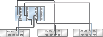

图 77  具有四个 HBA 且通过三个链连接到三个 DE3-24 磁盘机框的单机 ZS4-4 控制器
image:图中显示了具有四个 HBA 且通过三个链连接到三个 DE3-24 磁盘机框的单机 ZS4-4 控制器

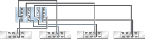

图 78  具有四个 HBA 且通过四个链连接到四个 DE3-24 磁盘机框的单机 ZS4-4 控制器
image:图中显示了具有四个 HBA 且通过四个链连接到四个 DE3-24 磁盘机框的单机 ZS4-4 控制器

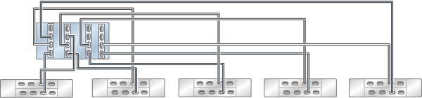

图 79  具有四个 HBA 且通过五个链连接到五个 DE3-24 磁盘机框的单机 ZS4-4 控制器
image:图中显示了具有四个 HBA 且通过五个链连接到五个 DE3-24 磁盘机框的单机 ZS4-4 控制器

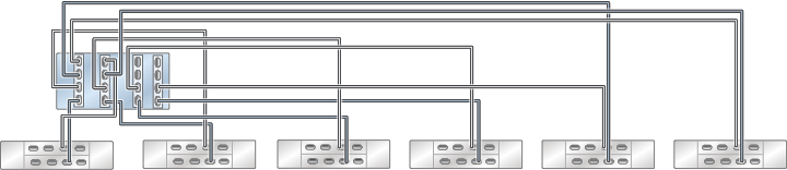

图 80  具有四个 HBA 且通过六个链连接到六个 DE3-24 磁盘机框的单机 ZS4-4 控制器
image:图中显示了具有四个 HBA 且通过六个链连接到六个 DE3-24 磁盘机框的单机 ZS4-4 控制器

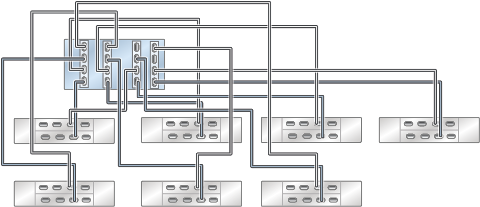

图 81  具有四个 HBA 且通过七个链连接到七个 DE3-24 磁盘机框的单机 ZS4-4 控制器
image:图中显示了具有四个 HBA 且通过四个链连接到七个 DE3-24 磁盘机框的单机 ZS4-4 控制器

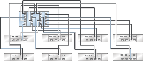

图 82  具有四个 HBA 且通过八个链连接到八个 DE3-24 磁盘机框的单机 ZS4-4 控制器
image:图中显示了具有四个 HBA 且通过四个链连接到八个 DE3-24 磁盘机框的单机 ZS4-4 控制器
