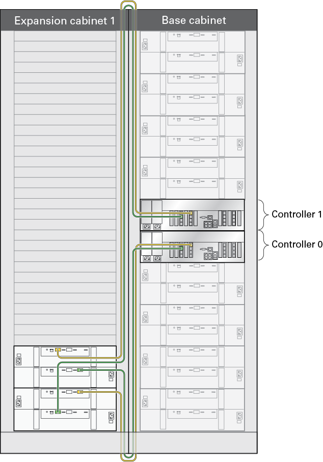

将基本机柜中的控制器用电缆连接到扩展机柜中的磁盘机框
使用以下过程将基本机柜中的控制器用 6 米长的电缆连接到扩展机柜中的磁盘机框。
  1. 在布线入门中找到适用于您的系统的布线图。
  2. 在基本机柜中,将电缆的一端连接到相应控制器中的相应 HBA 端口。
    确保电缆连接到正确的 HBA 端口。针对垂直取向的 HBA 或水平取向的 HBA,控制器型号可能有所不同,这会影响端口的顺序。
  3. (u53ef选) 如果控制器具有理线架 (Cable Management Arm, CMA),请将电缆穿过 CMA,确保留有充足的空隙来维修控制器,如以下群集控制器图所示。如果未使用 CMA,请使用电缆束带将电缆固定到机架滑轨,留有充足的间隙以便维修控制器,这样也可以使电缆不会在其连接器附近弯曲。
    image:图中显示了 CMA 与电缆。
    注 -  请勿将 12 个以上的 SAS 电缆穿过 CMA。请勿将 6 米电缆穿过 CMA。
  4. 布置其余电缆使其离开基本机柜的顶部或底部而进入扩展机柜的对应顶部或底部。
    1. 确定机架出口端口(顶部或底部)。使用电缆束带将电缆连接到最靠近机架出口的机架孔。
    2. 使电缆通过相应的机架打口而进入扩展机架。使用电缆束带将电缆连接到最近的机架孔。
  5. 沿机架滑轨垂直布置电缆,使用另一个电缆束带将电缆固定到其将连接的磁盘机框附近。
  6. 确认留有间隙来移除电源,然后将电缆的另一端(现在处于扩展机柜中)连接到相应磁盘机框中的相应端口。
    确保电缆连接到正确的磁盘机框端口。在一些磁盘机框型号中,有些 I/O 模块是倒置取向的,这会影响端口的顺序。
    将基本机柜中的控制器用电缆连接到扩展机柜中的磁盘机框(显示出 ZS4-4 连接到 DE2-24C)
    image:此图显示了将基本机柜中的控制器用电缆连接到扩展机柜中的磁盘机框(显示出 ZS4-4 连接到 DE2-24C)
    注 -  上图仅显示了从基本机柜连接到扩展机柜的 6 米电缆。要用电缆连接磁盘机框的其余部分,请在布线入门中找到相应的布线图。
  7. 如果有多余电缆,请将其固定到机架滑轨。
    1. 用多余电缆产生直径为 12.7 厘米(5 英寸)的线圈,留有充足的间隙以便维修组件并将线圈放置在磁盘机框侧面。
    2. 用电缆束带固定线圈。
    3. 滑动垂直机架滑轨与机架侧面板之间的线圈,确保电缆束带面向机架后面。
    4. 使用电缆束带,将线圈固定到机架滑轨。
  8. (u53ef选) 修剪多余的电缆束带。
  9. 重复步骤 2 到 8,以便为磁盘链连接第二条电缆。
  10. 对任何其余磁盘机框链重复此过程。
    同一侧上电缆束带结之间的距离保持为大约 20.32 厘米(8 英寸)。
  11. 对任何其他扩展机柜重复整个过程。
