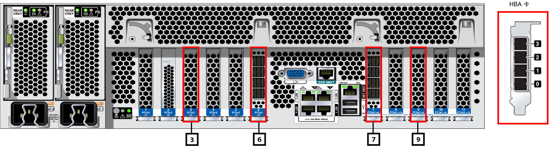

每个机柜包含 42 个机架单元 (rack unit, RU),其中 RU01 位于底部。每个 ZS5-4 控制器占用三个机架单元,其位置由最底部的机架单元编号表示。上面的控制器称为控制器 1 并且位于基本机柜中的 RU20 内,下面的控制器为控制器 0,并且位于 RU17 内。下图显示了每个 HBA 卡的插槽编号,以及每个卡中的端口号。
图 590 ZS5-4 后面板与 HBA 插槽编号

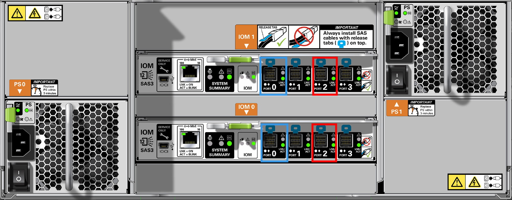

            每个 DE3-24C 磁盘机框占用四个机架单元,并且磁盘机框通常在机柜中自下而上进行安装,以保证稳定性。要提供更高的性能功能,请在基本机柜中自上而下交替排列磁盘链,每个磁盘链包含四个磁盘机框,组件之间留有空隙。因此,第一个磁盘机框位于 RU01,第二个磁盘机框位于 RU05,第三个磁盘机框位于 RU23,第四个磁盘机框位于 RU27,第五个磁盘机框位于 RU09,以此类推交替进行。如下图所示,DE3-24C 磁盘机框具有两个 I/O 模块 (I/O Module, IOM),每个 IOM 具有四个端口。在任何布线配置中,从来不使用端口 1 和端口 3。
图 591 Storage Drive Enclosure DE3-24C 后面板与 HBA 连接
