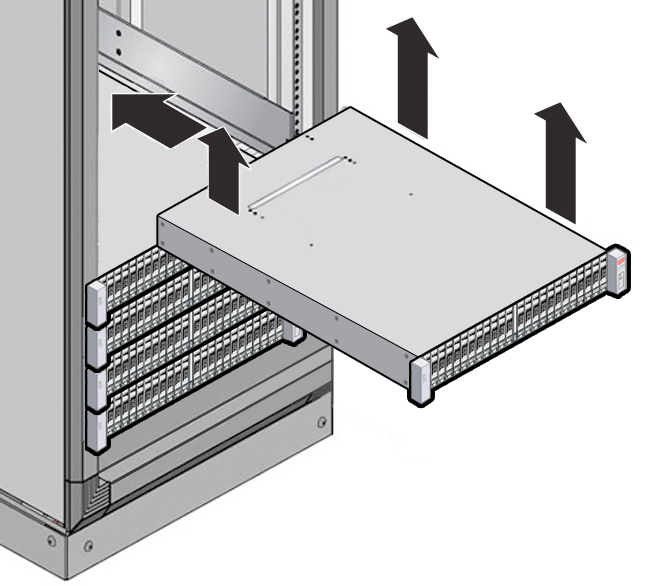

들어올리는 기계를 사용하거나 두 명의 인원이 Disk Shelf 양쪽을 잡아서 조심스럽게 들어올리고 왼쪽과 오른쪽 레일의 아래 선반에 Shelf를 놓습니다. 전원 공급 장치 핸들을 사용하여 들어 올리지 마십시오.
Disk Shelf를 캐비닛 쪽으로 조심스럽게 밉니다. Shelf가 레일 안쪽에 완전히 장착되었는지 확인합니다. 다시 장착하기 위해 Disk Shelf를 빼는 경우 Shelf를 계속 받치고 있으십시오.

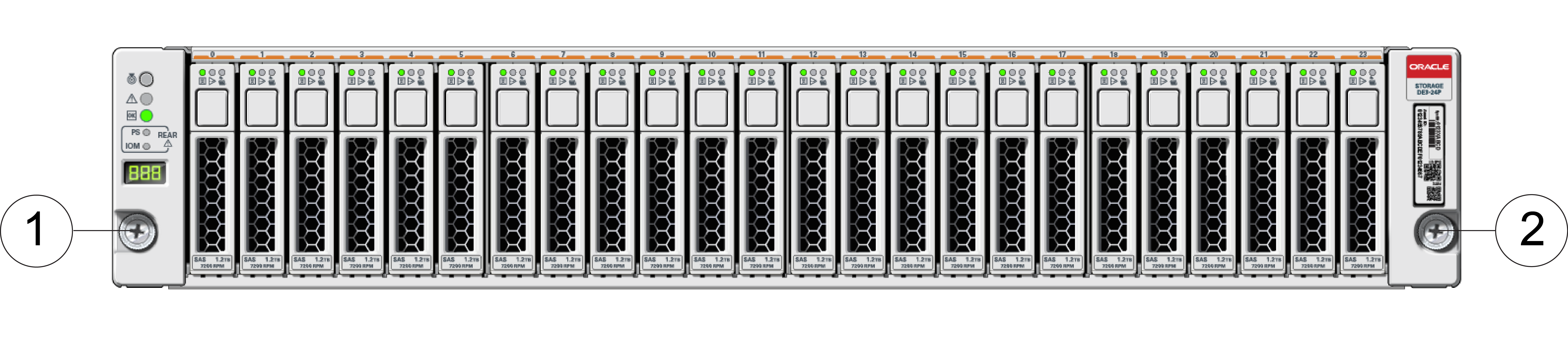

두 개의 고정 나사[1 및 2]로 Disk Shelf의 전면을 고정합니다.
랙에 장착된 Disk Shelf를 운반하는 경우 후면 양쪽 섀시 귀[A]에 나사[1 및 2]를 끼웁니다.
