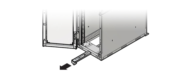

  1. 랙에 기울임 방지 발이 포함되어 있는 경우 랙 아래쪽에서 펼칩니다.

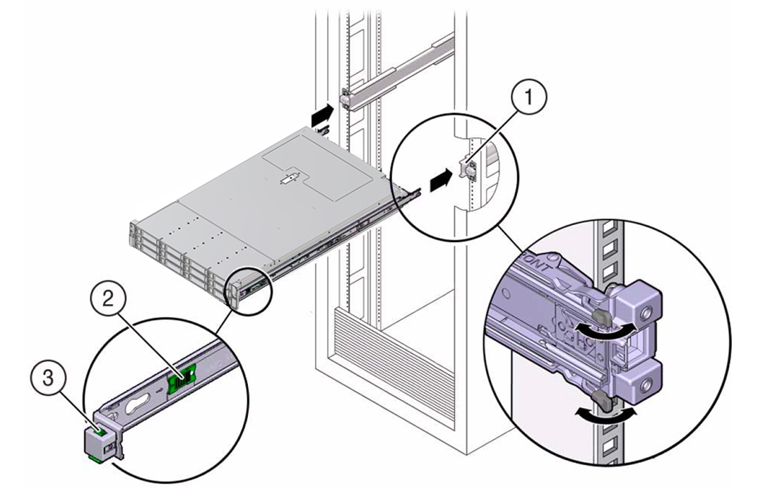

  3. 슬라이드 레일을 랙의 슬라이드 레일 조립품 안으로 가능한 깊이 밀어 넣습니다.
  4. 섀시를 올려서 마운팅 브래킷의 뒤쪽 끝을 슬라이드 레일(1)에 맞추고 섀시를 슬라이드 레일에 삽입하여 천천히 밀어 넣어 마운팅 브래킷이 슬라이드 레일 중지 위치(약 12인치 또는 30cm)까지 오도록 합니다.
    Caution
    주의  -  컨트롤러를 슬라이드 레일에 삽입할 때 마운팅 브래킷의 마운팅 가장자리 위쪽 및 아래쪽 모두 슬라이드 레일에 삽입되었는지 확인합니다. 올바르게 설치된 경우 컨트롤러가 앞쪽 및 뒤쪽으로 쉽게 움직입니다. 장치가 쉽게 움직이지 않으면 마운팅의 각 가장자리가 올바로 삽입되었는지 확인합니다. 마운팅 브래킷이 제대로 삽입되지 않으면 장치를 랙에서 꺼낼 때 아래로 떨어져 장비가 손상되거나 부상을 입을 수 있습니다.
