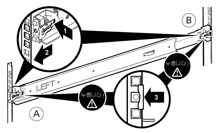

다음과 같이 Disk Shelf 레일을 랙에 연결합니다.
스탬프 레이블(LEFT 또는 RIGHT)이 랙 안쪽을 향하도록 레일 방향을 잡습니다.
랙의 전면과 후면[A 및 B]에 맞도록 레일 길이를 조정합니다.
주 -
Shelf 레일이 평평하게 설치되도록 사용할 랙 레일 구멍에 표시하십시오.
각 레일 끝[1]에 있는 클램프 레버를 눌러서 열고 양쪽 레일 끝을 적절한 랙 구멍[2]에 삽입합니다.
클램프 레버[3]를 풀고 레일 클램프를 레일 위로 고정합니다.
클램프가 랙 레일 위에 제대로 고정되면 딸깍 소리가 납니다.
두번째 레일에 대해 a-d단계를 반복합니다.

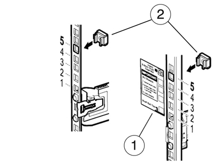

전면 케이지 너트를 설치합니다.
| 주의 -
전면 케이지 너트를 설치하지 않으면 장착된 Disk Shelf가 고정되지 않습니다. Disk Shelf를 장착하기 전에 항상 케이지 너트를 설치하십시오.
템플리트를 사용하여 케이지 너트 배치를 결정합니다[1].
한 개의 케이지 너트를 양쪽 랙 레일의 적절한 구멍에 삽입합니다[2].

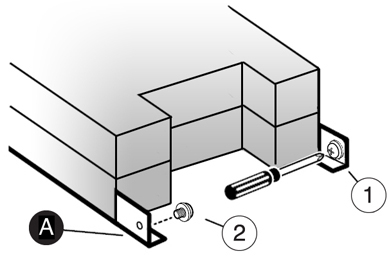

4개의 고정 나사[1 - 4]로 Disk Shelf의 전면을 고정합니다.
랙에 장착된 Disk Shelf를 운반하는 경우 후면 양쪽 섀시 귀[A]에 나사[1 및 2]를 끼웁니다.
