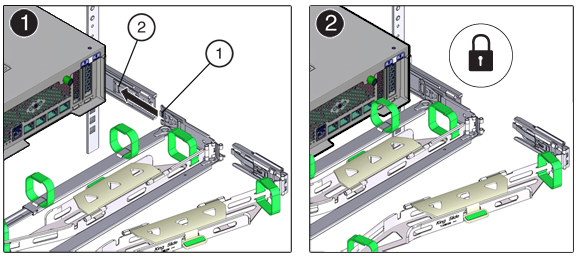

  6. A l'arrière du rack, insérez le connecteur A du CMA dans l'emplacement avant sur la glissière gauche jusqu'à ce qu'il s'enclenche en émettant un clic (images 1 et 2).
    L'onglet du connecteur A (1) passe dans l'emplacement avant de la glissière (2). Tirez doucement sur le côté gauche de la barre coulissante avant afin de vérifier que le connecteur A est correctement inséré.

  8. Insérez le connecteur B du CMA dans l'emplacement avant sur la glissière droite jusqu'à ce qu'il s'enclenche en émettant un clic (images 1 et 2).
    L'onglet du connecteur B (1) passe dans l'emplacement avant de la glissière (2). Tirez doucement sur le côté droit de la barre coulissante avant afin de vérifier que le connecteur B est correctement inséré.

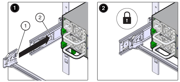

  9. Pour installer le connecteur C du CMA dans la glissière droite, effectuez la procédure suivante :
    1. Alignez le connecteur C avec la glissière afin que le ressort de verrouillage (1) soit placé à l'intérieur (côté serveur) de la glissière droite (1).
    2. Insérez le connecteur C dans la glissière droite jusqu'à ce qu'il s'enclenche en émettant un clic (images 2 et 3). Assurez-vous que le verrou à l'extrémité du support de la barre centrale est enclenché dans l'encoche du rail lors du retrait du serveur ; reportez-vous également également à l'étape 14.
    3. Tirez doucement sur le côté droit de la barre coulissante arrière du CMA afin de vérifier que le connecteur C est correctement inséré.
      image:Illustration présentant l'insertion du connecteur C dans le rack

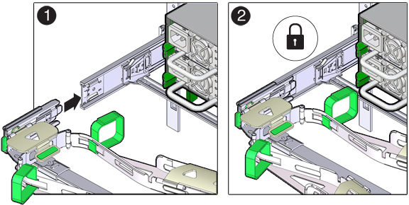

  11. Tout en maintenant le crochet de bascule de la glissière en place, insérez le connecteur D et le crochet de bascule de glissière qui lui est associé dans la glissière gauche jusqu'à ce que le connecteur D s'enclenche en émettant un clic (images 1 et 2).
    Lorsque vous insérez le connecteur D dans la glissière, la méthode la plus simple et privilégiée est d'installer le connecteur D et le crochet de bascule en un ensemble dans la glissière.
    image:Illustration présentant l'insertion du connecteur D dans la glissière
  12. Tirez doucement sur le côté gauche de la barre coulissante arrière du CMA afin de vérifier que le connecteur D est correctement inséré.

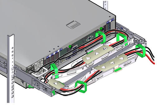

  16. Ouvrez les capots de câbles du CMA, acheminez les câbles du contrôleur par les chemins de câbles du CMA, fermez les capots de câbles et fixez les câbles avec les six bandes Velcro. Acheminez les câbles via les chemins de câbles dans l'ordre suivant : acheminez les câbles via le chemin de câbles avant, puis via le petit chemin de câbles, puis via le chemin de câbles arrière.
    image:Illustration présentant l'acheminement des câbles via les chemins de câbles
  17. Lorsque vous sécurisez les câbles avec les bandes Velcro situées sur la barre coulissante avant, vérifiez que les bandes Velcro ne s'enroulent pas au bas de la barre coulissante.
    Sinon, l'extension et la contraction de la barre coulissante pourraient être entravées lorsque le serveur est retiré du rack et lorsqu'il y est réinséré.
  18. Vérifiez que les câbles sécurisés ne dépassent pas le dessus ou le dessous du bas du serveur auquel ils sont rattachés..
    Sinon, les câbles risquent de s'accrocher à d'autres équipements installés dans le rack lorsque le serveur est retiré du rack ou lorsqu'il y est réinséré.
  19. Si nécessaire, regroupez les câbles à l'aide de bandes Velcro supplémentaires pour vous assurer qu'ils restent à l'écart du reste du matériel.
    Remarque -  Si vous devez installer des bandes Velcro supplémentaires, enroulez-les uniquement autour des câbles et non pas autour des composants du CMA ; sinon, l'extension et la contraction des barres coulissantes du CMA pourraient être entravées lorsque le serveur est retiré du rack et lorsqu'il y est réinséré.
