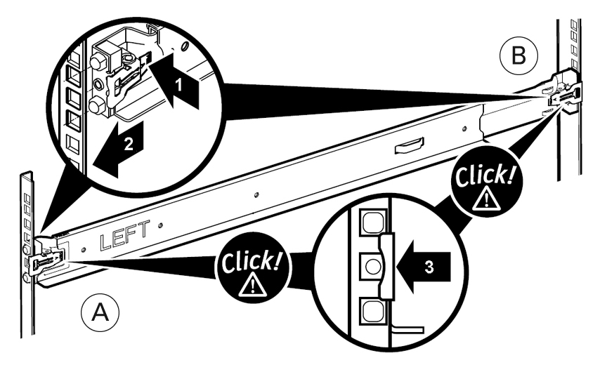

  3. Connectez les rails de l'étagère de disques au rack, comme suit :
    1. Orientez le rail de façon à ce que l'étiquette (GAUCHE ou DROITE) soit positionnée en face de l'intérieur du rack.
    2. Ajustez la longueur des rails pour qu'elle s'adapte à l'avant et à l'arrière du rack [A et B].
      Remarque -  Marquez les trous des rails de rack que vous utilisez pour que les rails de l'étagère soient installés de manière uniforme.
    3. Appuyez sur le levier de serrage situé à l'extrémité de chaque rail pour le maintenir ouvert [1], et insérez les extrémités des deux rails dans les trous du rack appropriés [2].
      image:Installation d'un rail d'étagère dans le rack
    4. Fermez les serre-rails sur les rails en libérant le levier de serrage [3].
      Vous entendez un clic quand les serre-rails sont en place dans les rails du rack.
    5. Répétez les étapes a à d pour le deuxième rail.

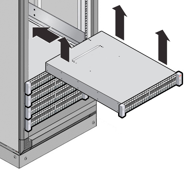

  5. A l'aide d'un élévateur mécanique ou de deux personnes, une de chaque côté de l'étagère de disques, soulevez avec précaution l'étagère et posez-la sur le rebord inférieur des rails gauche et droit. Ne la soulevez pas à l'aide des poignées de l'alimentation.
    image:Positionnement de l'étagère sur les rails arrière
  6. Faites glisser l'étagère de disques avec précaution dans l'armoire. Assurez-vous que l'étagère est complètement en place dans les rails. Si vous retirez l'étagère de disques pour la remettre en place, soutenez-la en permanence.

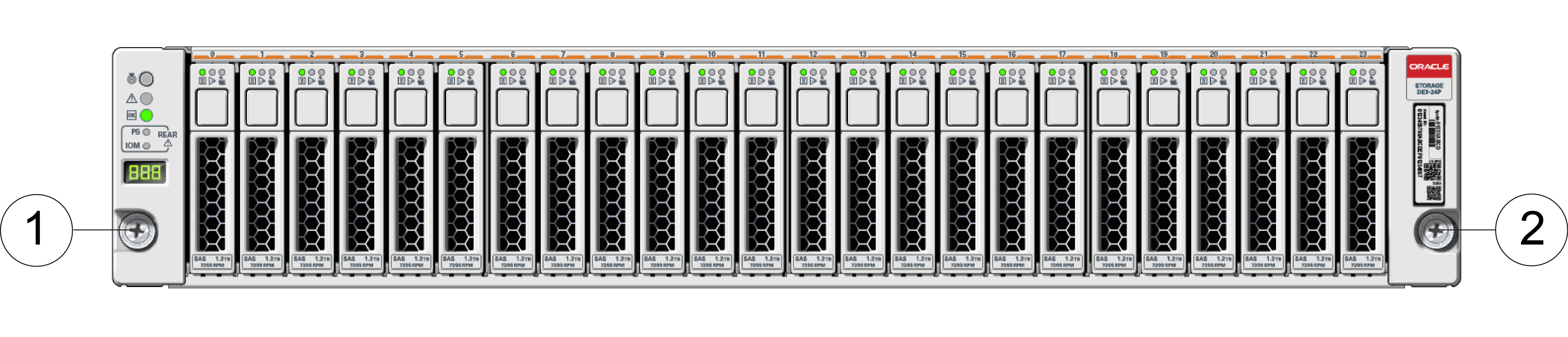

  7. Fixez l'avant de l'étagère de disques à l'aide des deux vis imperdables [1 et 2].

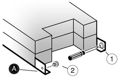

  8. Si vous expédiez l'étagère de disques en rack, installez une vis [1 et 2] dans chaque trou du châssis arrière [A].
