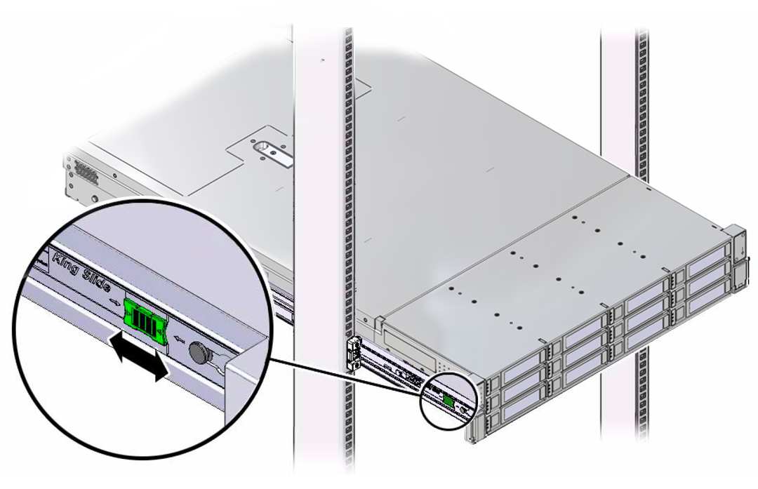

  1. Si votre rack est équipé d'une barre stabilisatrice, étendez-la au bas du rack.
    image:Image représentant la barre stabilisatrice étendue.
  2. Abaissez cette barre si vous ne l'avez pas déjà fait.
  3. Poussez aussi loin que possible les glissières dans les ensembles glissières du rack.

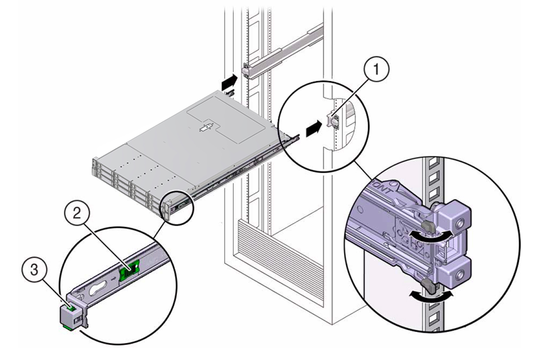

  4. Soulevez le châssis afin que les extrémités arrière des supports de montage soient alignées avec la glissière (1) et insérez le châssis dans les glissières en le poussant lentement jusqu'à ce que les supports de montage atteignent la butée (environ 30 cm).
    Caution
    Mise en garde  -  Lors de l'insertion du contrôleur dans la glissière, assurez-vous que les rebords supérieur et inférieur des supports de montage sont bien insérés dans la glissière. Le contrôleur doit facilement glisser en avant et en arrière s'il est installé correctement. Si l'unité ne glisse pas facilement, vérifiez que la lèvre de montage est correctement insérée. Si les supports de montage ne sont pas insérés correctement, l'unité risque de tomber lors de son retrait du rack et d'endommager l'équipement, voire de provoquer des dommages corporels.
    image:Image montrant l'insertion du serveur avec les supports de montage dans les glissières.
  5. Maintenez enfoncés les boutons de dégagement de glissière verts situés sur chaque support de montage (2) tout en poussant le châssis à l'intérieur du rack. Continuez de pousser jusqu'à ce que le verrou des glissières, situé à l'avant des supports de montage, s'engage dans les ensembles glissières (3).
    image:Image représentant le serveur en cours d'insertion dans le rack.
