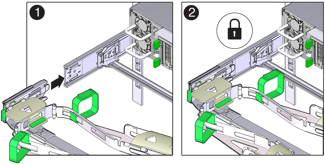

Pour installer le connecteur A du CMA dans la glissière gauche :
Insérez le connecteur A du CMA dans l'emplacement avant de la glissière gauche jusqu'à ce qu'il s'enclenche en émettant un clic [images 1 et 2].
L'onglet du connecteur A (légende 1) passe dans l'emplacement avant de la glissière (légende 2).
Tirez doucement sur le côté gauche de la barre coulissante avant afin de vérifier que le connecteur A est correctement inséré.
