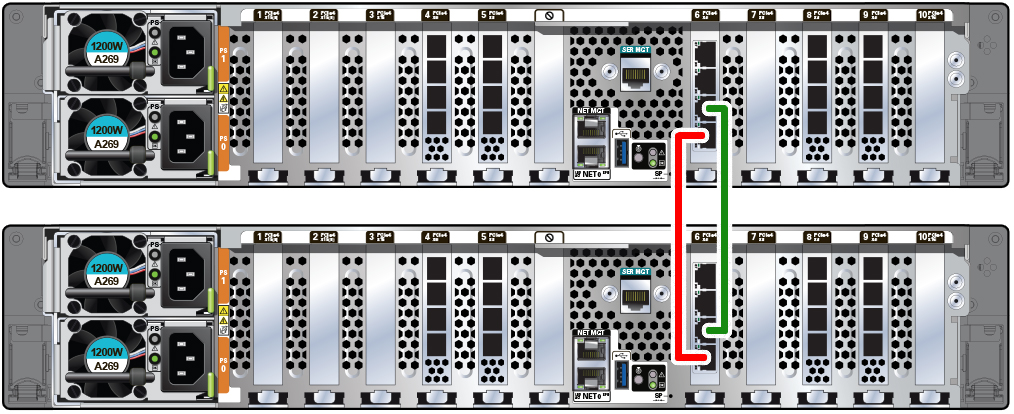

Les contrôleurs ZS9-2 utilisent le clustering Ethernet à l'aide de deux ports Ethernet dans l'adaptateur Ethernet Oracle Quad Port 10GBASE-T. Pour plus de détails sur la carte d'interface cluster des contrôleurs ZS9-2, reportez-vous à la figure Ports d'E/S de cluster de contrôleurs ZS9-2.
    Deux câbles Ethernet de catégorie 6A avec connecteurs RJ-45 sont fournis : un vert et l'autre rouge. Chaque câble fait 2,5 mètres de long.
  • Connectez le câble vert ou le câble rouge entre le port Ethernet 0 d'un contrôleur et le port Ethernet 0 du second contrôleur.
  • Connectez l'autre câble entre le port Ethernet 1 d'un contrôleur et le port Ethernet 1 de l'autre contrôleur.
La figure suivante présente le câblage du cluster entre deux contrôleurs ZS9-2 (modèle haut de gamme affiché)
Figure 48  Câblage du cluster de contrôleurs ZS9-2
image:Illustration montrant le câblage de cluster entre deux contrôleurs ZS9-2
