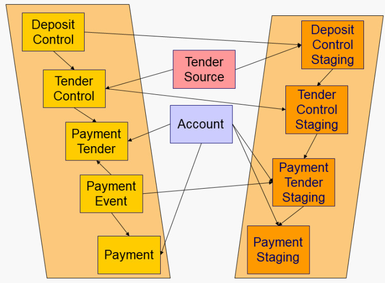

PUPL de Proceso: Cargar Pagos
El proceso de segundo plano (PUPL) carga el contenido de los diversos registros de validación de pago en las distintas tablas de eventos de pago. Las tablas que se completan mediante este proceso aparecen en la sección naranja de la izquierda del siguiente diagrama entidad-relación (la sección naranja de la derecha son las tablas intermedias completadas a través del proceso descrito anteriormente)
Los temas en esta sección describen cómo se completan estas tablas.
