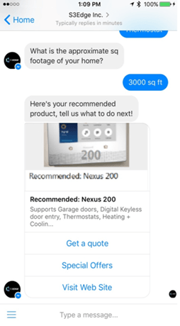

Las aptitudes son bots conversacionales individuales que se han diseñado para interactuar con los usuarios y realizar tipos específicos de tareas, como pedidos de comida, formalización de reservas y modificaciones en la información de contacto. Cada aptitud ayuda a un usuario a completar una tarea a través de una combinación de mensajes de texto y elementos sencillos de interfaz de usuario, como listas de selección.
Imagen de un bot que muestra mensajes y elementos de la interfaz de usuario.
