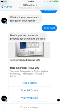

Assistentes digitais, que são interfaces orientadas por IA (comumente conhecidas como chatbots) que ajudam os usuários a realizar uma variedade de tarefas em conversas em linguagem natural. Para cada assistente digital, você monta uma ou mais habilidades.
Habilidades, que são bots individuais focados em tipos específicos de tarefas, como rastrear estoque, enviar cartões de ponto e criar relatórios de despesas. Você pode adicionar habilidades a assistentes digitais ou implantá-las em um canal sozinhas.
O que são Assistentes Digitais?
Assistentes digitais são dispositivos virtuais que ajudam os usuários a realizar tarefas por meio de conversas na linguagem natural, sem ter de ficar procurando vários aplicativos e sites. Cada assistente digital tem uma coleção de habilidades especializadas. Quando um usuário interage com o assistente digital, este avalia a entrada do usuário e roteia a conversa de/para as habilidades apropriadas.
Você pode preencher seu assistente digital com habilidades do Armazenamento de Habilidades e com aquelas que você mesmo projetou.
Você pode disponibilizar os assistentes digitais aos usuários por meio de vários canais, como Microsoft Teams, Slack e seus próprios aplicativos móveis e da Web.
