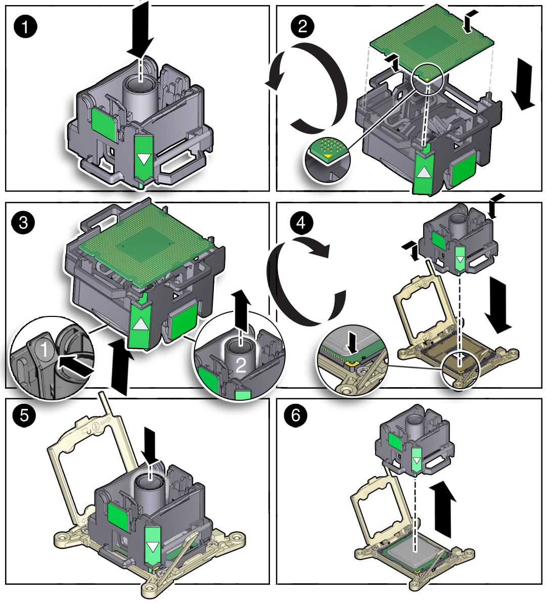

  5. 交換用のプロセッサをプロセッサの取り外しと交換ツールに取り付けるには、ツールを入手し、次の手順を実行します。
    Caution
    注意  -  プロセッサを取り付ける前に、正しい色コードのプロセッサの取り外しと交換ツールを使用していることを確認します。正しいプロセッサの取り外しと交換ツールを選択する方法については、正しいプロセッサの取り外しと交換ツールの選択を参照してください。
    1. ツールの中央にあるボタンを下の位置へ押します [1]。
    2. ツールを裏返し、プロセッサの前端と後端をつまみ、ツール内でのプロセッサの位置を (回路側が上)、プロセッサの隅にある三角がプロセッサの取り外しと交換ツールの側面の三角と揃うようにします [2]。
    3. プロセッサをツール内へ下げ、ツールの取り外しレバーを押して中央のボタンをリリースし、プロセッサを固定します [3]。
      カチッという音はプロセッサが所定の位置に固定されたことを示します。
    4. ツールをプロセッサソケット上で適切に位置合わせし、所定の位置へ下げます [4]。
      プロセッサソケット内でツールを適切に位置合わせするには、ツールの側面にある緑色の三角がサーバーの正面を向き、プロセッサソケットの左端 (サーバーを正面から見て) の上に来るまでツールを回転させ、ツールをプロセッサソケット内へ下げます。
    5. ツールの中央のボタンを押し下げてプロセッサをリリースし、プロセッサをソケット内に取り付けます [5]。
    6. プロセッサの取り外しと交換ツールを取り外します [6]。

      注意  -  次の図は、緑に色分けされたプロセッサの取り外しと交換ツールを示しています。12 個以上のコアを持つプロセッサを取り付ける場合は、ピンクに色分けされたプロセッサの取り外しと交換ツールを使用する必要があります。正しいプロセッサの取り外しと交換ツールを選択する方法については、正しいプロセッサの取り外しと交換ツールの選択を参照してください。
      図 45  プロセッサの取り付け
      image:プロセッサの取り外しと交換ツールを使用してプロセッサを取り付ける方法を示す図。
