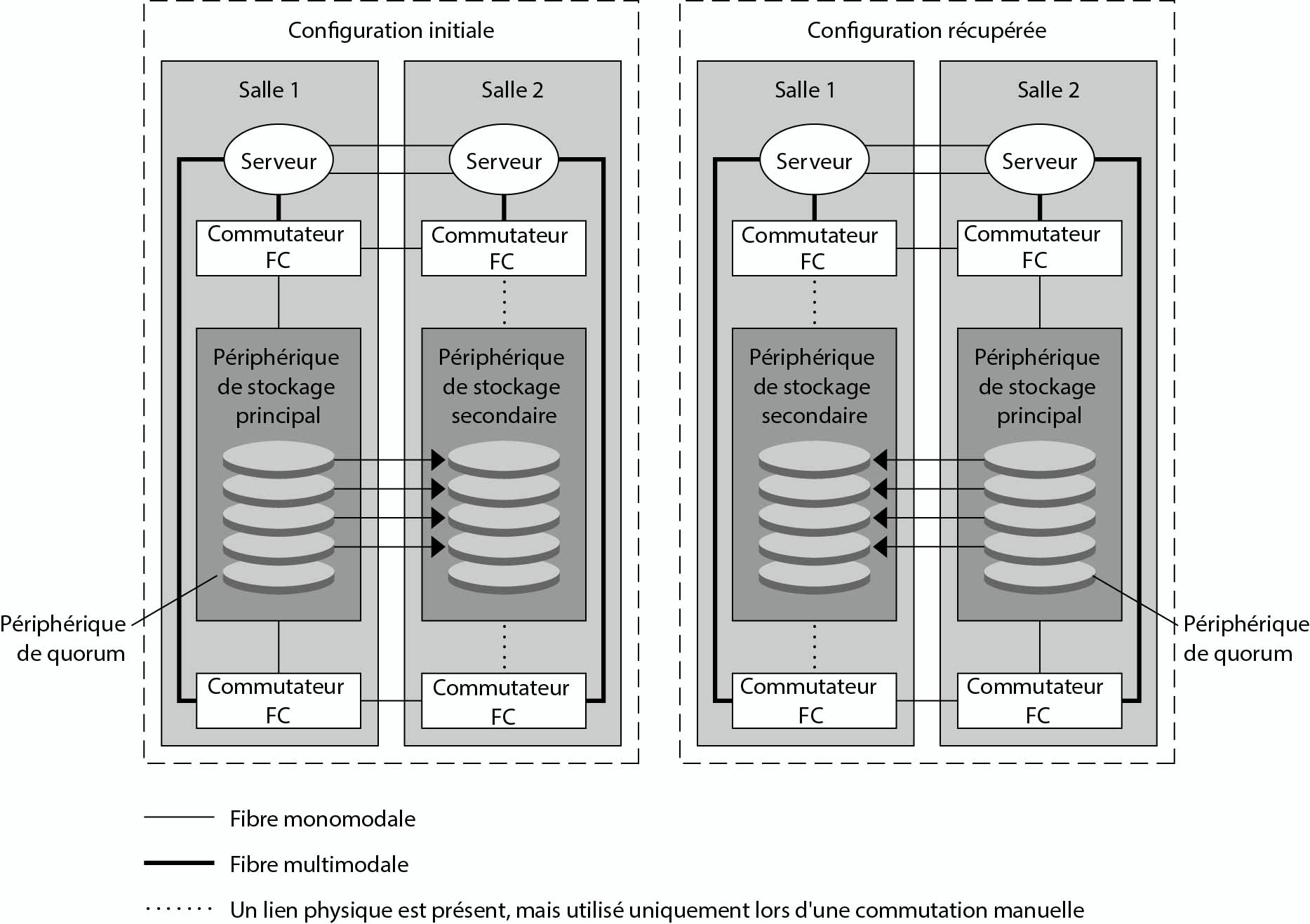

Cette section décrit la réplication de données basée sur le stockage telle qu'utilisée dans un cluster de campus. La Figure 1 présente un exemple de configuration à deux salles où les données sont répliquées entre deux baies de stockage. Dans cette configuration, la baie de stockage principale se trouve dans la première salle, où elle fournit des données aux noeuds des deux salles. La baie de stockage principale fournit également des données à répliquer à la baie de stockage secondaire.
Remarque -  La Figure 1 illustre la présence du périphérique de quorum sur un volume non répliqué. Vous ne pouvez pas utiliser un volume répliqué en tant que périphérique de quorum.

Comme pour tous les clusters de campus, les clusters qui utilisent la réplication de données basée sur le stockage ne requièrent pas d'intervention en cas de panne unique. Toutefois, si vous utilisez le basculement manuel et que vous perdez la salle qui contient votre périphérique de stockage principal (comme indiqué dans la Figure 1), des problèmes surviennent dans un cluster à deux noeuds. Le noeud restant ne peut pas réserver le périphérique de quorum ni effectuer une initialisation en tant que membre de cluster. Dans cette situation, votre cluster nécessite l'intervention manuelle suivante :
  1. Votre fournisseur de services Oracle doit reconfigurer le noeud restant pour effectuer une initialisation en tant que membre du cluster.
  2. Votre fournisseur de services Oracle doit ou vous-même devez configurer un volume non répliqué de votre périphérique de stockage secondaire en tant que périphérique de quorum.
  3. Votre fournisseur de services Oracle doit ou vous-même devez configurer le noeud restant pour utiliser le périphérique de stockage secondaire en tant que stockage principal. Cette reconfiguration peut nécessiter la reconstruction des volumes du gestionnaire de volumes, la restauration des données ou la modification des associations d'application avec les volumes de stockage.
