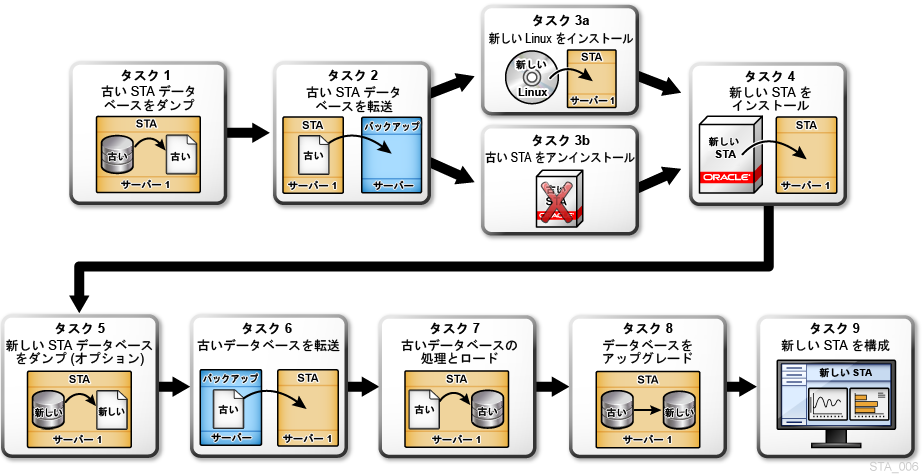

1 台のサーバーのアップグレード方法
1 台のサーバーの方法を使用する場合、新しいバージョンをインストールして同じサーバーのデータベースをアップグレードする前に、STA をアンインストールする必要があります。この処理の実行中は、STA はライブラリをモニターしていません。
この方法には、アップグレードにおいて追加の専用サーバーが不要という利点があります。STA 2.0.x からアップグレードする場合、新しいバージョンの Linux をインストールする必要がないため、この方法はニーズを十分満たしている可能性があります。
図8-1 に、1 台のサーバーの方法を示します。タスク 1 からタスク 9 まで連続した順に実行します。まとめると次のようになります。
  • 現在のデータベースをダンプし、保護のためそれをバックアップサーバーに転送します (タスク 1 およびタスク 2)。
  • STA の現在のバージョンに応じて、Linux 6.x (タスク 3a) をインストールするか、STA 2.0.x をアンインストール (タスク 3b) します。
  • STA 2.1.0 をインストールし、予防策として新しいデータベースをダンプします (タスク 4 およびタスク 5)。
  • バックアップサーバーから古いデータベースのダンプを転送し、それを新しい STA のバージョンにロードおよびアップグレードします (タスク 6 からタスク 8)。
  • モニター対象ライブラリへの接続を再確立し、必要な手動の構成タスクを実行します (タスク 9)。STA 2.1.0 をインストールする前に古いバージョンの STA をアンインストールする必要があるため、一部のユーザー構成データを手動で再入力する必要があります。
図8-1 1 台のサーバーのアップグレードタスクの概要
図8-1 の説明が続きます
説明: 図8-1 1 台のサーバーのアップグレードタスクの概要

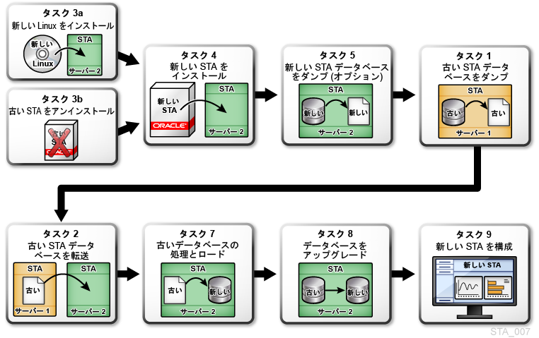

2 台のサーバーのアップグレード方法
2 台のサーバーのアップグレード方法では、2 台目の専用 STA サーバーが必要になりますが、STA アプリケーションのダウンタイムが削減されるという利点が得られます。この方法は、STA 1.0.x からアップグレードする場合、古いバージョンの STA が古いサーバーでライブラリのモニターを継続でき、Linux および新しいバージョンの STA の両方が新しいサーバーにインストールされるため、特に便利です。
ただし、この方法であっても、現在のデータベースを新しい STA のバージョンにアップグレードしている間は、STA はライブラリをモニターしていません。ダウンタイムの長さは、現在のデータベースのサイズにより異なります。
図8-2 に、2 台のサーバーの方法を示します。タスクは示された順に実行する必要があります (これらは連続の順では行われず、タスク 6 は省略されます)。新しいバージョンの STA を新しいサーバーにインストールするまでは、現在の STA データベースをダンプしないでください。まとめると次のようになります。
  • 2 台目のサーバーが現在 STA のバージョンを実行しているかどうかに応じて、Linux 6.x (タスク 3a) をインストールするか、STA 2.0.x をアンインストール (タスク 3b) します。
  • 新しいサーバーに STA 2.1.0 をインストールし、予防策として新しいデータベースをダンプします (タスク 4 およびタスク 5)。
  • 現在のデータベースを古いサーバーでダンプし、それを新しいサーバーに転送します (タスク 1 およびタスク 2)。
  • 現在のデータベースを新しい STA バージョンにロードおよびアップグレードします (タスク 7 およびタスク 8)。
図8-2 2 台のサーバーのアップグレードタスクの概要
図8-2 の説明が続きます
説明: 図8-2 2 台のサーバーのアップグレードタスクの概要

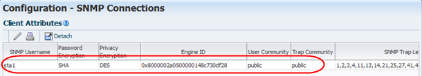

STA の SNMP クライアント設定の記録
STA の SNMP クライアント設定を表示および記録するには、この手順を使用します。これらの値は、アップグレード後に再入力することになります。
注:
新しいバージョンの STA で、SNMP 値がモニター対象ライブラリで指定されたものと一致している必要があります。
  1. STA 管理者のユーザー名を使用して STA にログインします。
  2. 「Setup & Administration」タブから、「SNMP Connections」を選択します。
    「Client Attributes」表に、STA SNMP クライアントの構成設定が表示されます。
    snmp_clientupgrade.pngの説明が続きます
  3. 次の列の値を記録します。
    • 「SNMP Username」
    • 「User Community」
    • 「Trap Community」

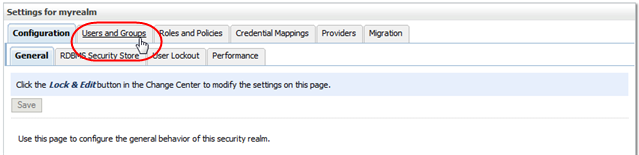

  3. 「Domain Structure」ナビゲーションツリーで、「Security Realms」をクリックします。
    wl_secrealm.pngの説明が続きます
    「Summary of Security Realms」画面が表示されます。
  4. 「Name」列で、「myrealm」アクティブリンクを選択します (チェックボックスは選択しません)。
    wl_myrealm.pngの説明が続きます
    「Settings for myrealm」画面が表示されます。
  5. 「Users and Groups」タブを選択します。

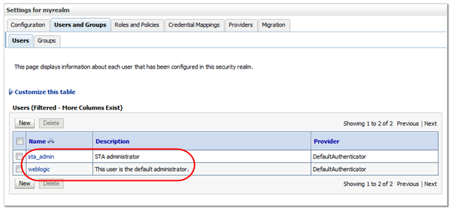

    wl_checkusers.pngの説明が続きます
    「Users」表に使用可能なユーザー名が一覧表示されます。
    wl_userstable.pngの説明が続きます
  6. 保持するユーザー名を記録します。

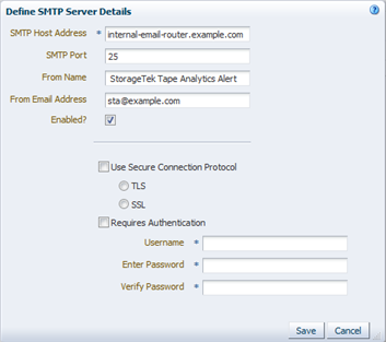

STA の電子メールサーバー設定の記録
STA の電子メールプロトコル、およびアカウントのユーザー名 (電子メールサーバーが認証を必要とする場合) を表示および記録するには、この手順を使用します。これらの値は、アップグレード後に再入力することになります。パスワードは表示できません。
  2. 「Setup & Administration」タブから、「Email」を選択します。
  3. 「SMTP Server Settings」表で、「StorageTek Tape Analytics Alerts」レコードを選択して、「Edit Selected SMTP Server」アイコンをクリックします。
    「Define SMTP Server Details」ダイアログボックスが表示されます。
    email_smtpserverd.pngの説明が続きます
  4. 次のフィールドの値を記録します。
    • 「Use Secure Connection Protocol」
    • 「Username」

1 台のサーバーのアップグレード方法を使用する場合、連続した順にタスクを実行します。詳細は、図8-1 1 台のサーバーのアップグレードタスクの概要を参照してください。
2 台のサーバーのアップグレード方法を使用する場合、タスクを連続した順には実行せず、タスク 6が省略されます。タスクの順については、図8-2 2 台のサーバーのアップグレードタスクの概要を参照してください。

  2. アップグレード前に記録した値を使用して、STA SNMP クライアントの構成設定を再入力します。現在の STA のユーザーおよび構成設定の記録 (オプション)を参照してください。これらの値は、モニター対象ライブラリで構成されたものと一致している必要があります。手順については、STA の SNMP クライアント設定の構成を参照してください。

  3. STA 電子メールサーバーで認証が必要な場合、電子メールアカウントのユーザー名およびパスワードを入力する必要があります。手順については、『STA ユーザーズガイド』を参照してください。
